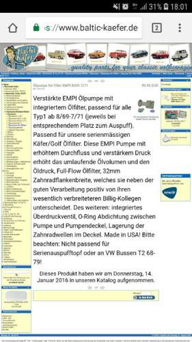

Gerade bei Baltic-Käfer gefunden.
Kann aber nicht stimmen oder?
Eine "EMPI" Pumpe mit Spezifikationen einer "Bugback".
Maaaaaaan ruf hat an!
Empi hat irgendwann Bugback geschluckt.
Habe eine empi die hat keine Lagerung im Deckel. Und die sieht genauso aus wie die auf dem Bild.

@1303-73 schrieb am 2. Juli 2018 um 18:13:37 Uhr:
Gerade bei Baltic-Käfer gefunden.Kann aber nicht stimmen oder?
Da hilft nur fragen. Es müsste sich dann aber um eine in der Bugpack-Verpackung handeln - wenn es eine Empi-Verpackung ist, hat sie die Spezifikationen definitiv nicht. Empi stellt nur diese eine Version (ohne O-Ring und Lager) her - natürlich in zwei Varianten: für 3- und 4- Punkt Nockenwellen.
Ich schrieb ja schon mal, einige Shops haben einfach die alte Beschreibung gelassen wie sie ist und nur den Hersteller geändert. Ich habe die vor nem Jahr alle durch auf der Suche nach der Pumpe, glaub mir....alle. 😉
Du kannst auch einfach nach der Hersteller-Artikelnummer fragen. Es wird mit an Sicherheit grenzender Wahrscheinlichkeit die Nummer von Empi sein.
Ich hatte natürlich angerufen und gefragt ob die beschriebenen Spezifikationen so stimmen(da nur von "Bugback"😉 oder ob es sich um eine normale EMPI handelt.
Er sagte nur:"Zweifel sie daran?",
"Ist von EMPI".
