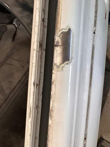

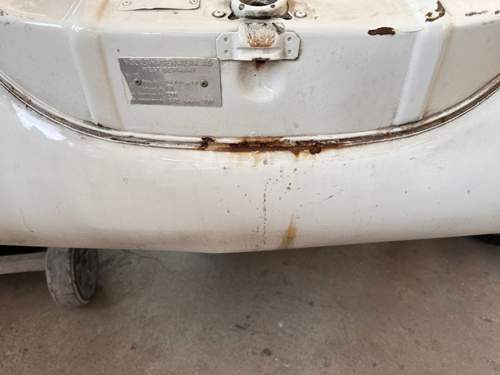

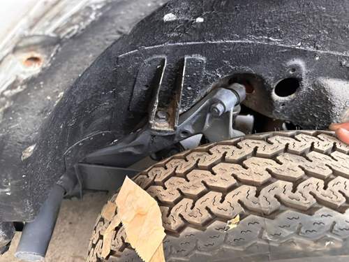

Baujahr 1979
Impressionen siehe Bilder
Stoßstange Rost
Schweller Riss
"Kofferraum"

An den Türen , das sind die üblichen Stellen , autogen hälts vielleicht , nicht mit Schutzgas ich würde cusi schweissen empfehlrn , also eher Löten . Karosseriebaubetriebe gibts ja um HD genügend die sowas machen .
Kabelbaum - Google einfach mal , der sieht auf den Bildern noch einigermassen vernünftig aus , da hilft vielleicht ein Samstag bei nem guten Schrauber der sowas kann.
Mit schlecht eingesetzten oder drübergebratenen Blechen muss ich schon seit Jahren kämpfen .
Da wirds dann ins Geld gehen , auch hier -Karosseriebauer ! oder selber machen/ jemanden finden ders kann ist hier das Problem / das auf den Bildern sieht aber noch TüV conform aus .

.... naja, "käfertypische Stellen" .... (ich kenn mich da zwar nur mit Limousine aus, aber Cabrio ist ja "nahe" dran)
Trotzdem bin ich erschüttert, was hier (für viel Geld?) über den Tisch geht.

die Türen am Cabrio sind ein spezielles Problem. Durch Vibrationen kommen die Risse ins Blech. Da muss einer ran, der sich mit Käfer Cabrio Türen auskennt. Sonst hält das nur eine Saison. Auch der Steg in den Türen, wo das Dreiecksfenster angeschraubt ist, ist kritisch. Ohne optimal befestigtes Dreiecksfenster nachher ein Problem. Nur ein Betrieb der schweißt reicht da nicht.
Wolfgang
Türe sanieren an meinem 1303 Cabrio.
https://kaefer-cabrio.eu/.../...%20Cabrio%20Tueren%20restaurieren.html
