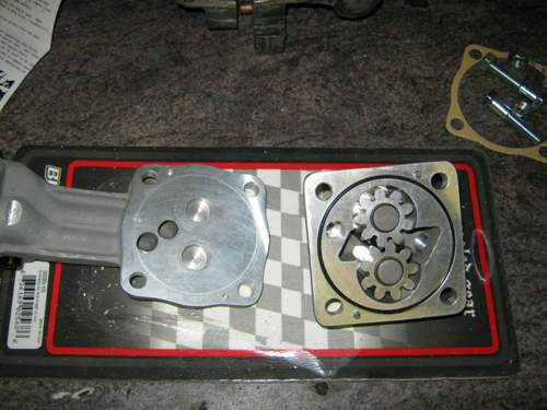

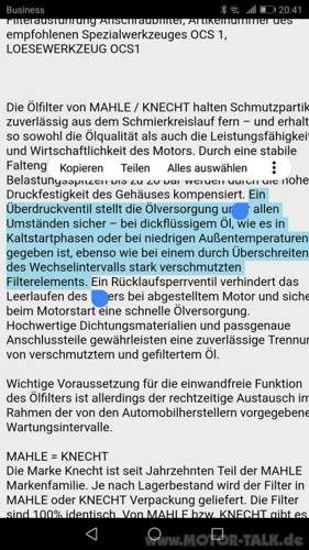

Ich würde zu einer raten die unbedingt ein Überdruckventil hat.Zu erkennen an einer Schraube oder Made die eine senkrechte Bohrung/Kanal vor dem Filterteller hat und die/den verschließt.Hat auch den Vorteil das du nur 5€ für eine Filterpatrone ausgeben mußt und nicht mehr wie für verstärkte verlangt wird.
(Im übrigen halten 0815 Patronen auch 15 Bar aus,und wer hat schon so einen Öldruck ? )
Gegenlager im Deckel wäre von Vorteil.Nur weiß ich nicht ob es die überhaupt noch gibt.Das waren nämlich die Bugpack.Waren auch mal die teuersten am Markt mit um 130€. Vor etwa 3-4 Jahren hab ich die noch so bekommmen. Unser Flo hat danach verbeblich gesucht,gab keine mehr mit dem Gegenlager.
Ansonsten machen die aber alle ihren Job.

Nein verstärkte Filter brauchst nicht. Normale halten auch bis zu 15bar aus.

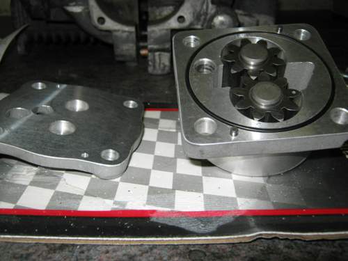

Das Gegenlager im Deckel ist eben ein Fortsatz der Welle auf der das Zahnrad der Pumpe läuft im Pumpendeckel. Bei den "normalen" Pumpen sind die ja deckelseitig nicht gelagert sondern laufen quasi plan am Deckel (und arbeiten sich da mit der Zeit ein -> Verschleiss/Druckverlust irgendwann).
Wie die von Bugpack (mit dem Gegenlager und den O-Ring) mal ausgesehen hat, kannste hier gucken...da hatte der Vari mal Bilder gepostet:
https://www.motor-talk.de/.../welche-filteroelpumpe-t5201923.html?...
Wie geschrieben, gibt es die aber nicht mehr. Auch dann nicht, wenn in der Beschreibung sogar "Empi" steht und im Text von Gegenlager und O-Ring geschrieben wird. Ich hatte das alles letztes Jahr da und mit so ziemlich allen bekannten und unbekannten Teile-Fritzen Kontakt. Es kommt immer die oben verlinkte Empi ohne Lager und Ring - dazu sei gesagt, das es für diese Empi-Pumpe eine immense Preisspanne gibt. Von 100-170 Euro war da alles vertreten.
