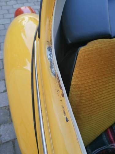

Ich habe letztes Jahr unter der hinteren Seitenscheibe Rost entdeckt, der sich noch in Grenzen hält. Es stellt sich nun für mich die Frage, ob ich nicht gleich Ausstellfenster einbaue, um in Zukunft hier erst gar nicht mehr die Feuchtigkeit entstehen zu lassen. Nur ist das Problem, dass ich keine originalen Austellfenster finde und nicht weiß, wie gut die reproduzieren Teile sind, die beispielsweise Hoffmann Speedster oder der Käfershop anbieten. Habt ihr Tipps oder Empfehlungen. Oder sind die Nachbauten gar nicht zu empfehlen. Vielleicht hat ihr jmd. einschlägige Erfahrungen gemacht.

Äh - also den Rost da im Bild. Das musste unbedingt ordentlich machen, sonst wirds ne fiese Baustelle. UNd gleich die anderen Gummis der Fenster mal runter oder drunter schauen....wenn das so aussieht, dann sind die anderen nicht weit. Kommt wahrscheinlich von altem porösem Gummi und hat nix mit geschlossenen und nix "kipp"-Fenstern zu tun....

vielen Dank für die Info. Jetzt muss ich halt weiter überlegen, was ich mache. Dass hier Rost entstanden ist, kann natürlich auf die lange Standzeit zurückzuführen sein. Hier waren die Gummis im Laufe der Zeit porös geworden. Allerdings hat die eine Firma gewechselt und mir nicht wohl den Rost entfernt.
Der Gedanke, hier ein Kippfenster alternativ zu einem herkömmlichen Fenster einzubauen dürfte doch okay sein um etwaige Rostbildung zukünftigvorzubeugen?
Alter Gummi alias Mexico PVC schrumpft, wird hart und neigt zum Scheuern... Folge Decklack durchgeschabt und somit Rost.
Und dann etwas dauerfeucht... das reicht.
Firma? Das alte Spiel, da wird nix dran verdient also drüber...
Kippfenster? Es trocknet etwas besser ab... aber ist zusätzlich undichter. Siehst du nachher beim Waschen. Da rinnen ganze Bächlein...
Rostbildung vorbeugen? Sauber entrosten und neu lackieren. Abkratzen so wie im Bild? Sinnlos. Bei Dauerfeuchte hilft nur komplette Entfernung jeglichen Rosts, also Strahlen, kompletter Lackaufbau.
Versiegeln? Klar, kommt wieder... Rost kann man nur entfernen oder er wird nur durch Sauerstoff Entzug zeitweilig inaktiv. Dann isser wieder da...
Besorge dir neuen Gummi, keinen PVC Dreck. Und setz den Gummi schmatzend mit Pflege Talkum ein. Halte die Fuge zum Lack schön weich und die mit wachsigem/fettigem Material gefüllt, so daß Feuchte verdrängt wird. FluidFilm geht, ist aber für manche Kunststoffe in der Umgebung nur bedingt geeignet, es kann quellen.

@red1600i: Das Problem sind die punktgeschweißten Bleche am Fensterrahmen. 2 Bleche aufeinander - und dann grundiert, lackiert, Phosphatiert - oder was auch immer ab Werk (je nach Baujahr hat sich sicher auch was verbessert oder verschlimmbessert). Und dann ist die Frage ob da genug Lack/Grundierung reingeflossen ist. Bei allen meiner Oldies, je nach Pflege des Vorbesitzers, war an diesen Stellen Rost. Oder man schau sich T2, T3 oder sonstwas an - da gammelt es fast immer - Außer man wechselt alle 15 Jahre die Gummis.

Wenn man die Flansche an einem Fenster ordentlich lackiert ab Werk hat, hält das schon mal eine ganze Weile. 10 Jahre und länger sind drin.
Bohrt man wie beim 1600i nach dem Lack Wasserablauflöcher ins Blech ... und das ab Werk (!!!) ... dann sind es nur wenige Jahre. Bei meinem waren es 4 Jahre und der Flansch war völlig weg auf 20cm...
Restauriert man das richtig, und macht nochmal einen Butyl Flachstreifen umgefalzt über die Unterkante des Flansches, dann sind 20-25 Jahre kein Problem... mein 1600i wurde geschweisst, lackiert, gedichtet... und es hält seit 20 Jahren. Rostfrei.
Macht man das mit dem Butylband bereits im Neuzustand... ich hab's an einigen BMW's so gemacht... dann sind auch 35 Jahre später keine Probleme dort.
