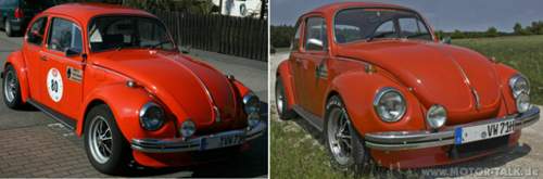

Aber eines würde ich auf gar keinen Fall mehr machen: den Käfer vorn auf Gasdruck (z.B. Bilstein) umrüsten.
Wenn du willst, dass dein Käfer vorn immer wie ein Storch dasteht, dann kannst du die Gasdruck gerne mal probieren...

P.S.
im Bild links Bilstein und rechts Koni. Sieht man den Unterschied?
Links-rechts
Sieht man. Sind locker 2cm.

Jetzt habe ich auch wieder was gelernt. Ich habe mich gefragt, warum mein Wagen vorne so hoch liegt. Hatte mich damals für Gasdruck entschieden, weil ich gelesen habe dass es mehr fahrkomfort bietet und besser sei. Wäre nie darauf gekommen, dass es die dämpfer sind, an denen das liegt.
Dankeschön.
Es sind aber nicht nur die Dämpfer, warum er vorn so hoch steht.
Wenn du ihn tiefer haben willst, dann musst du auch andere Federn verwenden.
