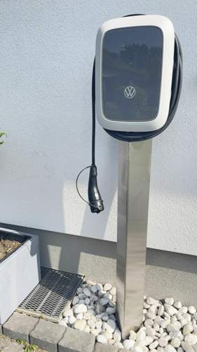

Mein ID.Charger Pro ist auf der Flexmount-Stele von Voltus installiert. Ich bin sehr zufrieden.

@HELIOS08 schrieb am 30. August 2021 um 18:22:26 Uhr:
Sieht auch wirklich top aus!
Was hat dich der Spaß gekostet?
@GT-I2006 schrieb am 30. August 2021 um 18:27:49 Uhr:
410 Euro inkl. Betonhülse und passender Adapterplatte.

@HELIOS08 schrieb am 30. August 2021 um 18:31:09 Uhr:
vielen Dank.. die hatte ich gestern auch gefunden. wo gibt es denn die Betonhülse oder ist die dabei?
@troubadix schrieb am 31. August 2021 um 06:44:35 Uhr:
Die kann man im Onlineshop der Firma Voltus passend zur Stele kaufen. Alles direkt bei Voltus.de, dem Anbieter aus Bad Schwartau…
