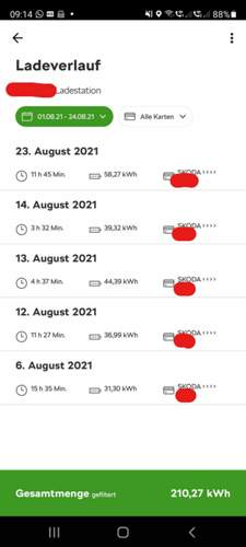

Weiss jemand wann die versprochene App Aktualisierung kommen soll? Oder habe ich da etwas verpasst? Ich nutze die Box zusammen mit einem Dienstwagen und wuerde gerne die Ladevorgaenge z. B. Pro Monat mit einem Gesamt KWh Verbrauch bekommen. Das geht aktuell ja nicht.

Moin Markus,
genau das geht schon länger und nutze ich für meinen Firmenwagen genau so wie du es willst.
Android oder iPhone?
Jetzt bin neugierig: ich habe ein iPhone und kann zwar nach Monaten filtern aber keine Daten/Summen exportieren (als CSV).
Export als CSV/XLS geht bei Android auch nicht. Die Summe des gefilterten Zeitraums allerdings schon.
siehe Bild im Anhang
Inkedscreenshot-20210824-091416-powerpass-li-kopie
Hallo Backes, vielen Dank fuer die Info. Aber der Gesamt KWh Anzahl steht beim Filtern weder auf meinem Android Handy noch auf dem Apple von meiner Frau. Beide Apps habe ich eben nochmal aktualisiert. Nochmal zum gemeinsamen Verstaendnis: wir sprechen von der WeConnect ID App. Die Abfrage unter Profil, WeCharge, Laden zu Hause, oder? Noch zur Info: ich lade keinen VW an der Box.
Da liegt der Hase im Pfeffer.
Ich nutze für die Wallbox die Elli-App bzw. die Skoda Powerpass-App. Damit kann man filtern und die Menge anzeigen.
Sofern du in der WeConnectId-App deine Wallbox trennst und diese in der Elli-App einbindest sollte das bei dir auch gehen. Allerdings kann dort die VW-RFID Karte nicht eingegeben werden.
Hallo Backes, vielen Dank!! Habe jetzt von der Connext App auf die Elli App gewechselt und siehe da: Ladevorgaenge, Filterung, Gesamtverbrauch sind da.
