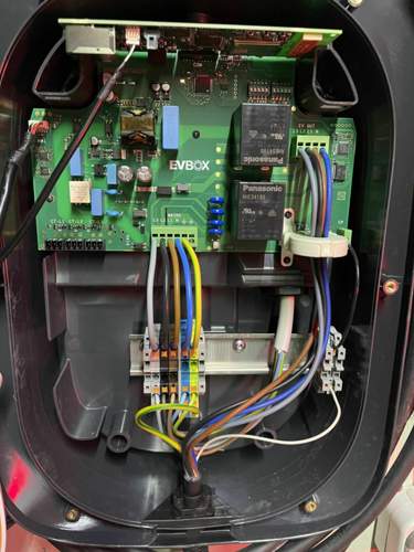

Hallo zusammen, wenn ich das Bild richtig deute, dann gehen 4 Leitungen (L1/L2/L3/N) durch die Spule und der PE nicht?
Richtig, geht ja schon wegen der vorgegebenen Leitungslänge nicht, das der PE durch die Spule geht. Ist ja aber auch nicht notwendig
