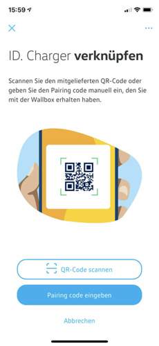

Hallo, ich bin neu hier und habe gleich mal eine Frage.
Ich habe meine Wallbox Pro seit Januar 21 in Betrieb und das Laden funktioniert bisher problemlos.
Vor 2 wochen habe ich von einem Passat Plugin Hybrid, der mit der Wallbox in der We Connect App gepairt war,
auf einen ID.4 gewechselt. Den Passat habe ich auf die Werkseinstellungen zurückgesetzt und aus meiner We Connect App sowie meiner myVolkswagen Fahrzeuggarage gelöscht.
Für den ID.4 habe ich dann die We Connect App ID installiert und das Fahrzeug dort angemeldet. Funktioniert soweit einigermaßen. Jetzt wollte ich das Fahrzeug in der We Connect ID App mit der Wallbox pairen, bekomme aber immer die Fehlermeldung, dass die Box bereits mit einem anderen Fahrzeug gepairt ist.
Mehrere Anrufe und Mails zum Support brachten bisher keine Lösung. Alle Lösungsversuche wie App deinstallieren, Iphone danach zurücksetzen und App neu installieren, sowie Wallbox vom Strom nehmen und neu starten brachten keine Veränderung. In allen Betriebsanleitungen der Wallbox steht nichts zum Thema Pairing/Unpairing und Vorgehen beim Fahrzeugwechsel.
Hat jemand eine Idee, wie man das Pairing mit dem alten Fahrzeug (auf das ich jetzt keinen Zugriff mehr habe) aufheben kann?
Eine Überlegung war noch, die Wallbox auf die Werkseinstellungen zurückzusetzen, aber da hat mir ein Support Mitarbeiter abgeraten. Da könnten andere Probleme auftreten???? Hat das vielleicht schon jemand gemacht?

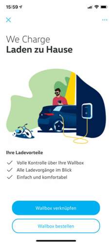

Wenn man in der We Connect App auf Profil geht (rechts unten), dann findet man oben auf der Seite den Menüpunkt We Charge. Wenn man das anklickt komt man auf eine Seite, wo oben "Laden unterwegs" angezeigt wird. Hier kann man z.B. seine Elli Ladekarte eintragen, soweit man eine hat, für das externe Laden. Weiter unten findet man "Laden zu Hause" .Klickt man dort auf "Mehr", kommt man auf die Seite zur Verknüpfung der Wallbox mit der App, dem "Pairing".
Klickt man da auf "Wallbox verknüpfen",kommt man auf 2 Seiten wo man seine Wallboxtyp auswählen kann. In meinem Fall klicke ich ID. Charger Connect / Pro an. Mit dem blauen Pfeil komme ich dann auf die Seite, wo ich den Pairing Code entweder manuell eingeben oder als QR-Code einlesen kann. Das hatte ich auch schon alles so mit dem Passat gemacht und das hat funkioniert. Wenn ich das aber mit dem ID.4 mache, bekomme ich die Fehlermeldung, dass die Wallbox bereits mit einem anderen Fahrzeug gepairt ist. Eine Möglichkeit, das Fahrzeug zu "unpairen" habe ich bisher nirgends gefunden. Die Aussage des Supports war, dass man das alte Fahrzeug nur auf die Werkseinstellungen zurücksetzen muss und das damit die alte Verknüpfung gelöscht wird. Es sollte maximal 40 Stunden dauern, bis das in den Systemen umgesetzt ist. Aber jetzt sind es bereits 2 Wochen und nichts hat sich geändert.
Siehst Du die Box denn jetzt nicht mehr in der App, oder warum möchtest Du die neu paaren? Die muss nur einmal mit der App gepaart werden und das hat überhaupt nichts mit dem Auto zu tun. Was passiert, wenn Du bei „Laden zu Hause“ nicht auf „weitere WallBox hinzufügen“, sondern stattdessen auf „WallBoxen“ klickst?

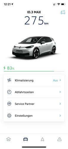

Geht es darum, dass Du Dein Auto neu anmelden möchtest? Das musst Du im zweiten Screen mit dem „Auto“-Symbol machen, rechts oben mit dem „+“-Zeichen.
Noch einmal - es gibt keine Paarung zwischen der WallBox und dem Fahrzeug. Die WallBox wird einmalig an der App angemeldet und dann steht sie für alle Fahrzeuge zur Verfügung.

Ich habe doch ganz genau in meinem vorherigen Posting beschrieben, wo das Paring in der App zu finden ist.
Natürlich habe ich das Fahrzeug in der App angemeldet und das hat auch Verbindung zur App. Aber wenn ich die Ladeverläufe in der We Connect ID App sehen will, d.h. die Ladezeiten und die geladene Strommenge, dann braucht die App dafür die Pairung mit der Wallbox. Das hat doch beim Passat funktioniert. Jetzt geht es darum, diesen Zustand mit dem ID.4 auch einzustellen. Hast du vielleicht keine Elli Pro? Dann brauchst du auch kein Pairing. Aber wenn du Zählwerk in der Pro nutzen willst, um deine Verbrauchsdaten mit der We Connect ID abzufragen, dann brauchst du das Pairing.
Auf den Screenshots kann man die entsprechenden Seiten sehen.
Ich weiß nicht, warum die hier so klein sind.
Ich hoffe man kann sie zum Ansehen vergrößern.
