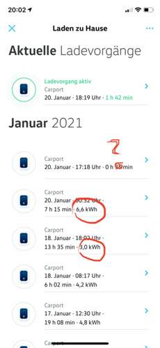

Habt ihr auch das Problem, dass seit heute Mittag in der We Connect.ID App kein Energieumsatz (kWh) mehr angezeigt wird sondern nur noch die Ladedauer?
Blinkt die Box zufällig links oben grün?
@MacV8 schrieb am 20. Januar 2021 um 20:39:24 Uhr:
Das ist ein Dauerlicht.
Nein, die Box hat links Dauerlicht (ist also mit den Elli-Diensten verbunden). Die Box ist auch über eine stabile WLAN-Verbindung mit dem Internet verbunden. Habe mit dem Support telefoniert und die haben es jetzt an die Technik weitergeleitet.
