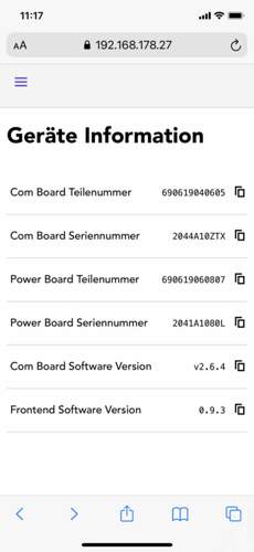

- welche sw-Version ist bei euch vorhanden? In vielen Menüs ist noch kein Inhalt sondern lediglich „under construction“. Glaube hier ist noch ein wenig Arbeit für VW vorhanden

RFID klappt mit softwarestand 2..6.4. , das fiepen ist meiner box vorhanden aber zu vernachlässigen...man muss wirklich ganz nah drann sein...
