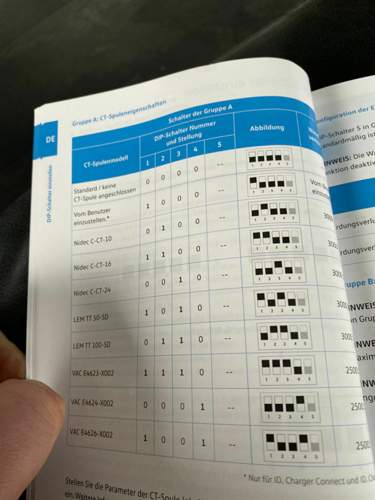

Hallo
Seit gestern besitze ich den ID Charger Connect.
Die Frage:
Ist bei der Box CT Spule integriert ?
Wenn ja, welche Einstellung am Dip Schalter sind vorzunehmen
Danke im Voraus
Die Connect und Pro unterstützen ein Lastmanagement via CT Spule. Die muss aber nmK in Deiner Hausinstallation installiert sein und nicht in der Box, um zu erkennen wieviel Leistung noch für die Box zur Verfügung steht.
Mittels der Dip-Schalter sagst Du der Box dann welche Art von Spule installiert ist (die Bedienungsanleitung ist Dein Freund und auf der Webseite von Elli frei erhältlich).
Ab Werk ist die Box für einen Betrieb ohne Spule und 3 x 16 A Anschluss vorkonfiguriert, so dass nichts an den Dip-Schaltern eingestellt werden muss (siehe BDA).
In der Anleitung steht irgendwas von der Einstellung vom Benutzer der 1 schalter deaktivieren sehe Foto
Danke
Es gibt im Prinzip drei Möglichkeiten:
- keine CT-Spule (Standard für die meisten Installationen): Alle Dippschalter unten
- CT-Spule, Einstellung im Konfigurationsmanager durch den Benutzer (wird von der SW aktuell noch gar nicht unterstützt): Dipp 1 auf 1
- CT-Spule mit Konfiguration über die Dipp-Schalter: Siehe verschiedene Stellungen im Manual
Wenn Du keine CT-Spule hast dann brauchst Du auch nichts einstellen, bzw. nur zu kontrollieren, ob alle Dip auf „0“ stehen.
