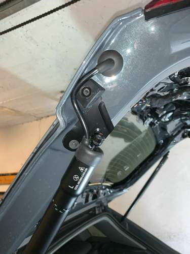

eines der wenigen Features, die ich am A3 8VA wirklich vermisse, ist eine elektrische Heckklappe. Nun gibt es ja diverse Nachrüstlösungen, die Federn zur Hilfe nehmen um die Klappe per Fernbedienung öffnen zu lassen (Beispiel), wobei sich da immer die Frage nach der mechanischen Belastung durch die starken Federn stellt. Was es hingegen bisher noch nicht gab - zumindest wusste ich noch nichts davon - war ein echter elektrischer Heckklappenantrieb als Nachrüstlösung.
Jetzt bin ich zufällig auf YT auf so etwas gestoßen. Es gibt ein Set aus China, das wohl grundsätzlich für viele Fahrzeugmodelle passt, aber das man im Shop auch für den 8VA spezifizieren kann (alternativer Shop hier). Ein Video mit einem A3 8VA sieht man hier, eines mit einem Golf Variant, der ja eine ähnliche Heckpartie hat, hier. Sieht, so weit man das beurteilen kann, bzgl. Funktion einwandfrei aus.
Bzgl. Einbau bräuchte ich persönlich weder einen Taster im Cockpit noch den Fußsensor, genügen würde mir das Öffnen per Schlüssel und der Taster an der Heckklappe direkt. Versendet wird das Teil wohl mit dem für das jeweilige Fahrzeugmodell passenden Zusätzen (Taster, Befestigungen, Einbauanleitung etc.) und ist angeblich auch mehr oder weniger "plug&play" und laut Q&A muss man außer eventuellen Löchern für die Taster keine substanziellen Veränderungen am Fahrzeug vornehmen.

von mir auch ein kleines Update: Ich habe die qualitativ nicht so hochwertigen Taster sowohl den im Innenraum als auch den an der Heckklappe gegen Original Audi Taster ersetzt.
An der Heckklappe habe ich auf einen ein Tastigen gesetzt (nur eine Taste mit dem Symbol Heckklappe schließen) vom Audi Q2. Da sowieso nur diese Funktion gegeben ist.
Im Innenraum habe ich auf den Taster des Audi Q3 zurück gegriffen.
Benötigt wurde:
- Taster Heckklappe Q2 (4G0959831C 5PR)
- dazugehöriges Steckergehäuse (8K0973754)
- Kontakte für Stecker (000979164E) *2 Stück*
Den Inneraumtaster habe ich direkt von K- bestellt da dieser dort direkt im Komplettpaket angeboten wird.
Die Taster habe ich durch gemessen und dementsprechend am Kabelbaum angeschlossen.
Taster Heckklappe:
Hier finden wir im Kabelbaum 4 Adern welche zum Stecker führen.
Weiß: Schaltender Kontakt (Taste "Schloss Symbol"😉
Orange: Schaltender Kontakt (Taste "Heckklappen Symbol"😉
Schwarz: Masse
Rot: +12 V
Die Adern Weiß und Orange werden im Kabelbaum zusammengeführt sprich die beiden Tasten haben beide die Funktion "Heckklappe schließen"
Weiß bzw. Orange werden nach Masse geschaltet.
Am Audi Taster haben wir auch 4 Kontakte. Schauen wir uns die Kontakte so an, das die Verriegelung des Steckers unten ist ergibt sich folgendes.
Die beiden Kontakte in der Mitte werden beim betätigen des Tasters geschaltet.
Der Kontakt LINKS führt Masse und der Kontakt RECHTS führt +12 Volt.
Demnach muss der Audi Taster folgendermaßen mit dem Kabelbaum verbunden werden:
Wei und Orange werden mit einem der beiden sich in der Mitte befindenden geschalteten Kontakten zusammen geführt.
Schwarz wird zum einen mit dem übrig gebliebenen in der Mitte liegendem geschalteten Kontakt verbunden als auch mit dem LINKEN Masse Kontakt. (Einmal wird Masse für den Schließer benötigt und einmal für die Beleuchtung des Tasters)
Rot wird mit dem RECHTEN +12 Volt Kontakt verbunden.
Taster Innenraum:
(Bild12)
Bei Betrachten des Kabelbaums sehen wir hier, dass zwei Adern (Schwarz und Weiß) auf einen Stecker geführt werden das sind die geschalteten Adern, eine weitere Braune Ader wird separat geführt +12 Volt.
Beim Innenraum Taster vom Audi Q3 haben wir 3 Adern (Bild 9)
Blau: Schließer
Grau: Schließer
Gelb: +12 volt
Die Blaue Ader des Audi Tasters wird mit Schwarz verbunden.
Die Graue Ader mit Weiß.
Gelb wird weiterhin separat geführt und im Fahrzeug auf einen geeigneten Verbraucher angeschlossen, so das der Taster bei einschalten des Lichts mit beleuchtet wird.
Somit kann anstelle der mitgelieferten Tastern die Original Audi Taster verwendet werden.
Ich hoffe die Bilder reichen zur Verdeutlichung ansonsten bitte fragen !
