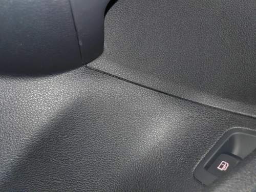

Das mit dem Taster in der Leiste oder dem Näherungssensor war mir aus den Blogs hier bekannt und ich hatte das auch im Hinterkopf als es hier schon mal vor ein paar Seiten um die Schalterlösung ging...aber letztendlich ein recht hoher Aufwand.
Aktuell hab ich den Innenraumtaster noch nicht vermisst, muss aber auch zugeben, dass ihn ihn selbst bei unseren Autos mit elektrischer Heckklappe fast nicht benutze...wobei es schon praktisch sein kann, wenn man z.B. bei Regen jemandem den Kofferraum schon öffnen kann, ohne selbst auszusteigen (oder den Schlüssel aus der Tasche zu kramen).
Das mit dem Höhe abmessen habe ich übrigens nicht vergessen @Hoaschter , spätestens im Lauf der nächsten Woche wird das gemacht. 😉
@Hoaschter da beim etron an der Stelle ja der Tankklappentaster sitzt, sehe ich kein Problem darin die Türverkleidung passend zurecht zu fräsen.
Heckklappen Taster aus Q2 oder Q3 nehmen und den Rahmen nimmt man sich vom etron da dieser passend für die Türverkleidung vom A3 ist.
@ballex kein Problem 😉
@waverunner007 da bin ich gespannt. weil die Verkleidungen vom etron bzw. von den Modellen mit Heckklappentaster, haben andere Teilenummern als ohne Taster.
Hoffe natürlich, dass das trotzdem klappt.
Wird gemacht, spätestens Dienstag. 😉
@ballex Klasse sehr nett von dir !!
Ehm, nur nochmal zur Sicherheit: Du meintest jetzt schon einfach nur eine Nahaufnahme der montierten Türverkleidung, oder? 😁 Demontieren möchte ich sie nämlich nicht extra.
@ballex ja klar nur von außen ! 😁
ja, äußerlich sind die Verkleidungen gleich. Aber so wie ich das auf Bilern sehe sitzt der Taster bzw. der Rahmen bündig in der Verkleidung, also das ist eine ebene. Man müsste also sehr sehr passgenau ausfräsen, dass es gut aussieht. und irgendwo muss das ganze ja eingerastet/geschraubt sein.
hier habe ich ja Bilder gepostet, da sieht es für mich bündig aus, von der Oberfläche her. Aber Ballex kann uns da bestimmt bessere Bilder posten 😉
https://www.motor-talk.de/.../...-am-8va-nachruesten-t6723041.html?...
@Hoaschter stimmt sieht bündig aus !
Mich persönlich würde es nicht stören wenn es nicht ganz bündig wäre.
Anbei alle Bilder des etron Rahmens in diesem Fall mit dem Taster für die Tankklappe. Der Heckklappen Taster passt aber in den etron Rahmen.
@ballex - welcher Dienstag? *SPASS*
Wäre echt sehr nett, mal ne Detailaufnahme (oder mehrere) von Dir zu bekommen.
Ich bin's ausm A6 so gewohnt, schon beim Aussteigen den Kofferraum aufzumachen, damit er auf ist, bis ich hinten bin. Deshalb verbaue ich den Taster auf jeden Fall...
@ballex schrieb am 05. Jan. 2020 um 01:16:11 Uhr:
Wird gemacht, spätestens Dienstag. ??
Der Dienstag ist so lange, wie man ihn sich macht...sorry. 😁 😉
Anbei mal drei Bilder, die ich vorhin mit Blitz in der dunklen TG geschossen habe.
Der Schalter sitzt also in einem großen Kunststoffteil, das austauschbar zu sein scheint - sprich es gibt also wohl einen Einsatz mit ohne einen ohne Loch für den Schalter, was wohl die einfachste Lösung wäre, wenn es dieses Teil extra gibt - alternativ wird man es aussägen können. Der Schalter selbst sitzt an seiner Stelle quasi bündig mit dem Untergrund auf, da wird also eine Vertiefung drunter sein, wo er eingeclipst ist.
