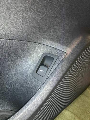

von mir auch ein kleines Update: Ich habe die qualitativ nicht so hochwertigen Taster sowohl den im Innenraum als auch den an der Heckklappe gegen Original Audi Taster ersetzt.
An der Heckklappe habe ich auf einen ein Tastigen gesetzt (nur eine Taste mit dem Symbol Heckklappe schließen) vom Audi Q2. Da sowieso nur diese Funktion gegeben ist.
Im Innenraum habe ich auf den Taster des Audi Q3 zurück gegriffen.

Den Inneraumtaster habe ich direkt von K- bestellt da dieser dort direkt im Komplettpaket angeboten wird.
Die Taster habe ich durch gemessen und dementsprechend am Kabelbaum angeschlossen.

Taster Innenraum:
(Bild12)
Bei Betrachten des Kabelbaums sehen wir hier, dass zwei Adern (Schwarz und Weiß) auf einen Stecker geführt werden das sind die geschalteten Adern, eine weitere Braune Ader wird separat geführt +12 Volt.
Beim Innenraum Taster vom Audi Q3 haben wir 3 Adern (Bild 9)
Blau: Schließer
Grau: Schließer
Gelb: +12 volt
Die Blaue Ader des Audi Tasters wird mit Schwarz verbunden.
Die Graue Ader mit Weiß.
Gelb wird weiterhin separat geführt und im Fahrzeug auf einen geeigneten Verbraucher angeschlossen, so das der Taster bei einschalten des Lichts mit beleuchtet wird.
Somit kann anstelle der mitgelieferten Tastern die Original Audi Taster verwendet werden.
Ich hoffe die Bilder reichen zur Verdeutlichung ansonsten bitte fragen !

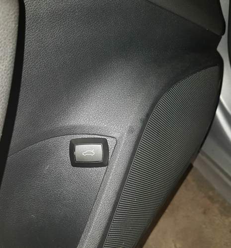

ich habe bisher nur hier im Forum gelesen und bin durch die vielen positiven Beiträge dazu animiert worden an meinem A3 Sportback die "elektische Heckklappe" nachzurüsten. Dazu habe ich mir in China, über Al...press für 360,-€ einen Umrüstsatz bestellt, welcher innerhalb von 8 Tagen! geliefert wurde. Zoll oder Nachzahlungen gab es nicht.
Der Einbau erfolgte am letzten Wochenende und war im großen und ganzen problemlos, auch Dank eurer Tipps und Hinweise. Vor allen Dingen der Tip mit dem Pin 23 am Stecker T32b des Türsteuergerätes erspart eine menge Arbeit, wenn man den Schalter in der Türverkleidung unterbringen möchte. Mit "ACC" in der Einbauanleitung ist übrigens die Beleuchtung des Schalters gemeint. Kann man am blauen Kabel am Stecker T32b abgreifen.
Das einzige, was mich an der Sache stört, ist die geringere Öffnungshöhe der Heckklappe. Da muss ich mich erst dran gewöhnen.

Anbei Bilder von Heckklappentaster in der Türe angeschlossen an Pin 23 am Tb32
@Anni68 welchen Taster hast du in der Tür verbaut?

@Hoaschter
Schalter habe ich die mitgelieferten eingebaut, siehe Bild.
