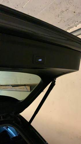

von mir auch ein kleines Update: Ich habe die qualitativ nicht so hochwertigen Taster sowohl den im Innenraum als auch den an der Heckklappe gegen Original Audi Taster ersetzt.
An der Heckklappe habe ich auf einen ein Tastigen gesetzt (nur eine Taste mit dem Symbol Heckklappe schließen) vom Audi Q2. Da sowieso nur diese Funktion gegeben ist.
Im Innenraum habe ich auf den Taster des Audi Q3 zurück gegriffen.

Dämpfer sind verbaut und soweit läuft auch alles. Jetzt müssen die letzten Verkleidungsteile noch verbaut werden und das Loch für den Taster geschnitzt werden.
Update:
Loch für den Taster ist auch geschnitzt und es ist alles fertig für den Einbau, ich wäre somit also fertig mit dem Umbau.
Fertig !

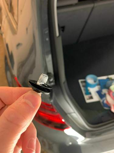

Danke dir ! ja die Kugelköpfe der originalen Dämpfer sind wahnsinnig schwer raus zu bekommen. Nachdem ich mir einen Torx zerstört habe, habe ich sie erwärmt und direkt mit einer Rohrzange raus gedreht.
Da die Heckklappe aus Aluminium ist und die Schrauben nicht habe ich diese mit einer ceramicpaste eingesetzt damit sie nicht direkt korrodieren.

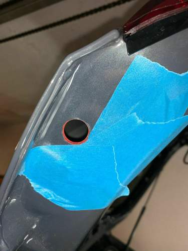

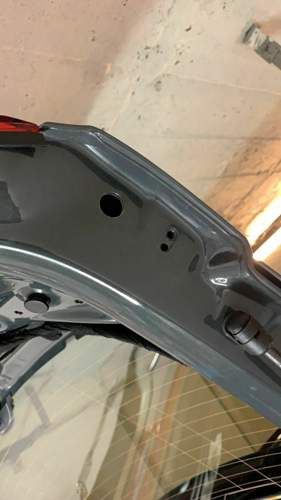

Hast du die Kanten der Löcher, die man für die Kabel der Dämpfer bohren muss irgendwie behandelt? Lackiert oder so?

Das Problem ist das die originalen Kugelköpfe aus VA sind und die Klappe aus Alu die Korrosion ist hier recht stark vertreten.

Ja ich habe die Löcher mit einer Grundierung behandelt

Ja, die Schrauben sollte man schon behandeln... Aber meine Frage hat sich ja auf die Bohrungen bezogen, dass dort nichts anfängt zu rosten. Aber wenn die Heckklappe aus Alu ist, kann dort ja nichts rosten.
@Hoaschter ach so okay alles klar 🙂
Die Heckklappe ist nicht aus Aluminium. Wenn ja, dann gäbe es mit Stahlschrauben Kontakt Korrosion.
