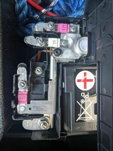

@Hoaschter ist 4 mm Quadrat habe die 30A aber trotzdem durch eine niedrigere ersetzt.
Ja zur Not kann man die Heckklappe auch langsam Manuel öffnen.
Ich weiß allerdings nicht ob der Taster der Heckklappe funktioniert wenn die Sicherung durch ist, da der Taster ja über das neue Steuergerät eingeschliffen ist. Müsste ich mal ausprobieren.
ah, ok.... bei 4mm² ist 30A ok. Kleiner ist natürlich immer besser, wobei ich denke, dass die den Querschnitt und die Sicherung nicht umsonst so gewählt haben. Also nicht dass dir dann ständig die Sicherung fliegt beim normalen Betrieb 😉
Der Taster sollte nur parallel an ein Relaisausgang angeschlossen sein, vermute ich. Sollte also entsprechend funktionieren, wenn die Steuerung keine Spannung oder sonstige defekte hat. Aber ein Test ist natürlich gut 😉

So sieht es bei mir hinten an der Batterie aus (RS3). Ich würde hier die Schwarze Torx schraube nehmen, wo die dünne Leitung angeschlossen ist.
@Hoaschter perfekt bietet sich an ! Aber bitte überprüfe ob der Heckklappentaster ohne Sicherung du funktioniert ich glaube nämlich nicht ! Da Der Taster keine Spannung hat weil er ja durch das einschleifen mit von der Sicherung gespeißt wird !

@Hoaschter schrieb am 21. Dezember 2019 um 12:56:02 Uhr:
wie weit dahinter ist eine Sicherung ?
das kabel ist damit nicht geschützt; kommt es bis zu einer Sicherung dazwischen zu einem Masseschluss; hast du ein Glühdraht !
Das ist klar, die Sicherung sollte so nah wie möglich an der Klemmstelle sein.
Dir bereits abgeschlossene Leitung an der Schraube auf dem Bild ist Serie, keine Ahnung wofür die ist.
@Hoaschter habe für dich mal getestet und gebe Entwarnung ich hatte mich vertan sorry dafür bitte !!
Der Heckklappen Taster funktioniert auch ohne Sicherung !!!!!
