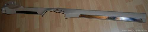

Beige für 25€ kann eigentlich nicht sein!
Erstens sind das dann die normalen ohne Edelstahleinlage und Beleuchtung und zweitens müssen die auch so 50€ kosten beim 3C.
Alle Farben gleicher Preis.... Nur im Passat CC ist die Einstiegsleiste so 5€ billiger wenn ich mich recht erinnere (Die Normale).
Umbau auf Beige ist möglich!!! Selbst durchgeführt. Alles das selbe. Es müssen nur die Aussparungen für die Kabeln gefräst werden und die Schlitze für die Laschen von der Edelstahlleiste gemacht werden. Einfach von der beleuchteten Leiste abmessen.
in beige
Individual-in-beige

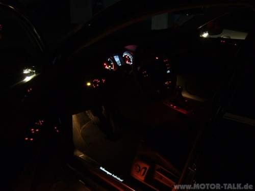

Ich möchte Euch das Bild von meinen neuen Einstiegsleisten nicht vorenthalten:
Beleuchtete CC einstiegsleiste am 3C
Sehr schick

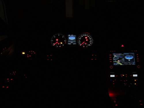

Danke. Die beiden Displays der Klimaanzeige habe ich auch auf weiß umgelötet. Das passt so auch besser zum neuen KI. Sieht man auf dem Foto aber leider nicht. Ich werde es nachreichen.
Passat 3C weiße Klimaanzeige
