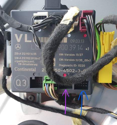

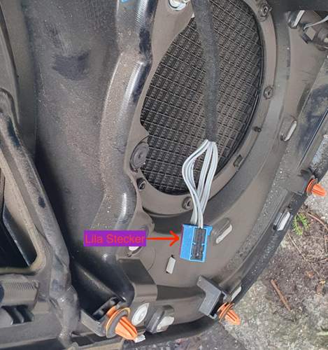

Ich habe heute an meinem w204 mopf die Türverkleidungen getauscht. Bei meiner original Verkleidung war keine Einstiegsleuchte montiert entsprechend hatte die Türverkleidung auch keinen lila Stecker. Meine neue Türverkleidung hat nun die Einstiegsleuchte und den lila Stecker, den ich in den passenden Steckplatz der Türsteuereinheit gesteckt habe.
Ich hätte erwartet, dass dies reicht um die Einstiegsleuchte zu betreiben. Lieder ist dem so nicht. An keiner Tür leuchtet die Einstiegsleuchte. Hat jemand eine Idee woran das liegt? Muss man wirklich noch das Steuergerät codieren? Und wenn ja, wie geht das?
Stecker
Steuergera-t
@matzemedia schrieb am 26. März 2023 um 19:57:57 Uhr:

Der Code 953 (Serienausstattung) muss entfernt und der Code 954 (Avantgarde) eingetragen werden.
Durch das Codieren des ZGW werden die Ausstiegsleuchten aktiviert.
Durch das Codieren der SAM wird die Fußraumbeleuchtung aktiviert. Achtung wer diese nicht nachrüstet bekommt ein Fehler im Speicher. SAM für den Fall einfach nicht codieren.
Die Griffbeleuchtung in den Türen funktioniert erst nachdem das Kombi codiert und die Türsteuergeräte variantencodiert wurden.
Somit kommt das nächste Problem: codieren!
Eben, woher soll das Fahrzeug bzw. die Steuergeräte wissen was du nachgerüstet hast?
Erst codieren und die Kanäle freischalten.

Mit Xentry klappt das nicht. Die Codierung der „Austiegswarnbeleuchtung“ (so müsste die Bezeichnung im BC_F222 lauten wenn ich mich richtig erinnere) wird global im EIS, und explizit in einzelnen Steuergeräten aktiviert. Der Aufwand ist recht umfangreich aber bei Fahrzeugen vor 2018 noch gut zu machen. Bei MoPf Modellen wird es beim EIS schon haken, da benötigst Du andere Software mit weitreichenden Berechtigungen.
