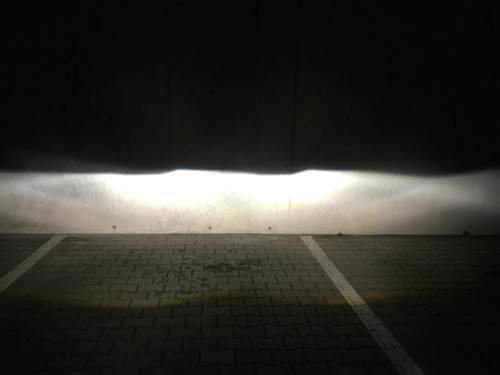

ich habe mich jetzt ein paar mal mit dem Freundlichen über die Einstellung meines Xenonlichts am Golf 7 mit DLA "auseinandergesetzt"....
Ich war bisher der Meinung, dass die Grundlinien der Scheinwerfer auf gleicher Höhe sein müssen. Allerdings habe ich nach dem letzten Brennerwechsel und auch jetzt nach dem letzten Service das Auto mit der Einstellung zurück bekommen, wie auf dem beigefügten Bild zu sehen ist.... Begründung: Der Linke muss tiefer eingestellt sein wegen des Gegenverkehrs. Ich dachte bisher, dafür ist die ohnehin schon vorhandene Asymetrie der Lichtkegel zuständig (rechtsansteigend).
Weiß hier jemand, was nun richtig ist? Beide gleich oder links tiefer?

Dass linker und rechter Scheinwerfer unterschiedlich eingestellt werden müssen, ist mir absolut neu 🙂
Üblicherweise erzeugen beide Scheinwerfer das gleiche asymmetrische Lichtbündel, das rechts ansteigt, um den rechten Fahrbahnrand weiter auszuleuchten. Im Fernbereich überlagern sich die beiden Lichtbündel zu einem.
Adaptive Scheinwerfersysteme erzeugen noch weitere Lichtbündel, je nach Fahrsituation. Aber eine unterschiedliche Höheneinstellung habe ich noch nie gesehen.
Ich würde damit noch mal in eine andere Werkstatt fahren. Falls ich falsch liegen sollte, lerne ich gerne dazu 😉
Aber die Aussage, "der Linke muss tiefer eingestellt sein, wegen des Gegenverkehrs" ist so erst mal nicht logisch.

Und nun nochmal: beide Scheinwerfer werden identisch mit einem Neigungsmaß von 1% eingestellt. Die Einstellung erfolgt entsprechend gespiegelt, somit ist in der Dokumentation exemplarisch nur der linke Scheinwerferlichtkegel abgebildet. Daraus resultiert: beide Scheinwerfer "müssen" identisch hoch sein, da als Refernzpunkt zur Messung und Einstellung immer die Mitte der Linse gewählt wird. Und genau so war es auch, bevor mein 🙂 auf die Idee kam, den Lichttest zu machen... Jetzt erzeugt die Walze vor der Linse das Leuchtbild. Ich glaube aber nicht, dass es hier noch Unterschied zwischen linker und rechter Walze gibt, außer beim DLA Fernlichtmodus.

Hier mal ein Bild von meiner Scheinwerfer Einstellung,die Scheinwerfer wurden erst vor zwei Wochen aufgrund milchiger Linsen getauscht und eingestellt!
Sieht korrekt aus .
Zu dem Foto: Hier sind die Höhen beider Scheinwerfer identisch eingestellt.
So kenne ich das von meinem Wagen (wie bereits erwähnt)
Danke für das Bild.
Gruß Klaus.
