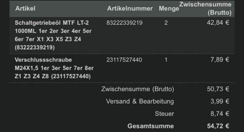

Ja gut, habe nächste Woche n Termin zum Getriebwölwechseln, hole mal 2 Liter Original bei BMW inkl. der Auslassverschlusschraube.
Ich hoffe es taugt was ..
@SangreMala schrieb am 2. Februar 2020 um 17:09:04 Uhr:
Das BMW Getriebeöl ist das Beste für das Getriebe. Hatte das zwei mal getauscht und nie Probleme.
Sofern Du aber länger Zeit mit zu wenig ÖL gefahren bist, wird wohl Dein Getriebe kaputt sein.
Ja, ich denke auch. Und die 10€ mehr zahle ich lieber statt nachher Probleme damit zu haben.
Hoffe es liegt am Getriebeöl

Hoffe das richtige bestellt 😁
So Getriebeöl gewechselt, kein Unterschied zu vorher, leider.
