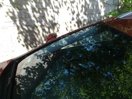

Das Foto ist da, endlich hab ich mich erinnert, als Auto und Handy mal "zusammen waren". Wie man sehen kann, ist es bei mir umgekehrt, als PatOne schreibt - die Scheibe ist unten am meisten versetzt und die Versetzung verringert sich in Richtung Dach...
Frontscheibe

Hab da auch ein Photo angehängt und letzte Woche bei strömenden Regen die Aussenspiegel genau beobachtet.
Folgendes Fazit:
Das Wasser läuft am Plastik-Arm entlang und spritzt am Ende des Aussenspiegels einfach weg.
Damit bleibt bei mir die Seitenscheibe komplett wasserfrei bei Geschwindigkeiten ab 70km/h.
Drunter tropft es leicht vorne auf die Seitenscheibe, stört aber überhaupt nicht (siehe Foto im Anhang - gemacht bei rund 70 km/h)
