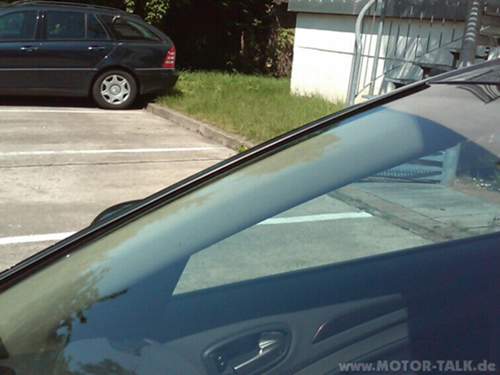

Original geschrieben von Bartik
Hallo Leute,am Freitag war ich unterwegs nach Aachen und den ganzen Weg hat es gep...st wie aus Kübeln. Insgesamt dreimal ist Wasser auf die Seitenscheiben gelaufen und hat ein kleines Fleckchen davon erzeugt, was hier in diesem Thread beschrieben wird. Auf dem Foto ist eine ca. 5cm lange "Pfütze" von schimmerndem Wasser ganz in der Ecke der Seitenscheibe, sonst läuft das Wasser weg und behindert die Sicht somit nicht.
Wie ich schon erwähnt habe, ist es auf dem ca. 250km langem Weg nur etwa dreimal passiert, immer bei ca. 140 km/h, wenn ich hinter jemandem gefahren bin. Nachdem der Vordermann verschwunden war, wurde die Scheibe nach ca. einer halben Minute trocken.Also kann ich auch nach der Feuerprobe sagen - die neuen Spiegel scheinen wirklich zu funktionieren.
Gruß, Bartik
Ehrlich? - Bei meinen Alten sieht es genau so aus, jetzt bei normalen Regen.
Differenzierter wird man es erst wieder im Winter beobachten können, wie und wo sich die Salzkruste festsetzt. Ich glaube das ist das schlimmere Problem.
Das einzige was mir auffällt an Deinem Bild, im unteren "Dreieck" der Seitenscheibe gibt es keine Verwirblung mehr. Das war bei den alten anders.

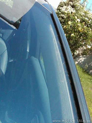

Original geschrieben von jenson501
Ein anderes Problem bei den Alten ist das Wasser von der Frontscheibe - es wird über die Seiten auf die Seitenscheibe gedrückt.
Hierbei ist zu bemerken, dass die seitlichen Platikabdeckungen an der Frontscheibe nicht das weggewischte Wasser über das Dach leiten können. Ergo, vieles geht über die A-Säule zur Seitenscheibe.
Hat vielleicht jemand ähnliche Erfahrungen gemacht?
Ja, so ist es. Diese Plastikleiste an der Fahrer-seitigen A-Säule wird nach oben hin zu schmal. In der unteren Hälfte ist die Kante noch breit genug, in der oberen leider nicht.
Wenn es mal eine geänderte Leiste geben sollte, würde sich das Problem sicher nochmal deutlich verbessern.
Ich hoffe, wir bekommen dies dann hier mit. Das Teil kann ja wohl nicht viel kosten und ließe sich auch leicht selbst austauschen.
Es ist schon wahr, dass wenn ich die Sprühanlage länger betätige, dass schon Wasser auf die Seitenscheibe kommt. Das kenne ich von anderen Autos auch. Aber es kann schon sein, dass dieser Plastikteil an der A-Säule auch mitverantwortlich ist, bzw. war. Hat jemand schon diesen Teil bei Mondeos vor und nach 02/2009 verglichen? Sind die gleich?
Gruß, Bartik

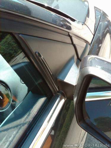

Original geschrieben von Mondeo 2,3
HalloVielleicht könnte jenson501 mal ein bild machen was und wie er es unter die Plastikabdeckung gemacht hat.
mfg
Aber JA doch, Jungs.
Habe am Wochenende nochmals bei regen getestet und eine kleine "Entdeckung" gemacht.
Die seitlichen Plastikteile an der Frontscheibe habe ich einfach nach oben gebogen! Darf man nicht zu sachte aber auch nicht zu dolle machen - und siehe da, kein Wasser geht mehr über die A-Säule zur Seitenscheibe. Das mit dem drunterklemmen hatte mir nicht gefallen und war auch nur provisorisch. Aber jetzt ist alles paletti.
Mit dem "Spoiler" am Spiegelgehäuse mache ich diese Woche noch. So wie Foto funzt es jedensfalls nicht.

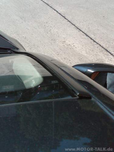

Bist Du Dir ganz sicher, dass die Frontscheibe nach dieser Biege-Aktion noch dicht ist? 😉 Auf den Bildern sieht es schon ziemlich grenzwertig aus.
Das Plastikteil ist seitlich verklebt. Die Scheibe liegt extra im Mörtel.
Bei mir hat's danach jedenfalls nicht reingeregnet.
