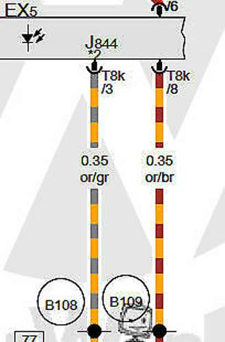

An der Camera müsste doch was sein für den Spurhalteassi? Oder blendfreies Fernlicht?
@wk205 schrieb am 23. Dezember 2020 um 16:13:29 Uhr:
... nein, der ExtCAN geht zur A5.
Ich hatte mich auf den SLP anbei bezogen. EX5 ist mit "Innenspiegel" gelabelt und EX5 hat Extended-CAN Verbindung nachdem 108/109 CAN-Bus Extended Verbindung ist.
Innenspiegel_EX5_ExtendedCAN
@TeamVariant schrieb am 23. Dezember 2020 um 16:32:21 Uhr:
Ah sorry, das J844 hab ich übersehen gehabt...
@TeamVariant schrieb am 23. Dez. 2020 um 15:58:43 Uhr:
Laut SLPs kommt ein Extended CAN am Innenspiegel an, daher hatte ich gedacht das wäre beim automatisch abblendbaren so. Aber dann gibt's da wohl nochmal eine andere Version vom Spiegel. Danke dir!
ja, sobald der Lightassist mit an Board ist (Fla) (Stg 20)
