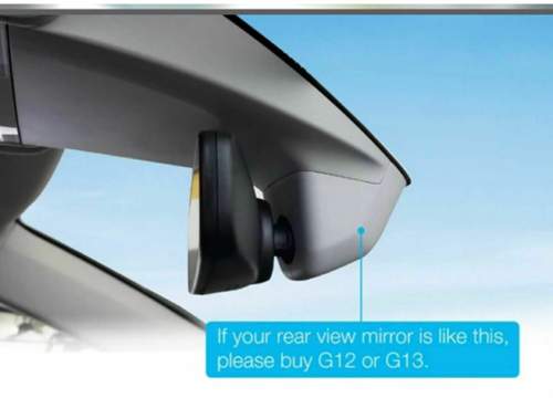

Sorry! Hab schon Recherchiert, dachte nur das jemand schon weiß welche Dashcam passt.
Bei Aliexpress hab ich im Moment nichts gefunden.
Gibt aber mehrere Anbieter.
Vielen Dank für die Antworten!
Suche weiter.

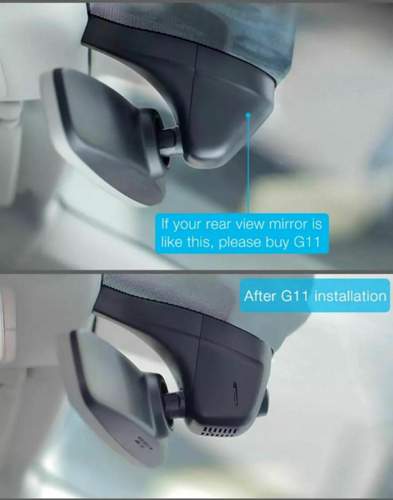

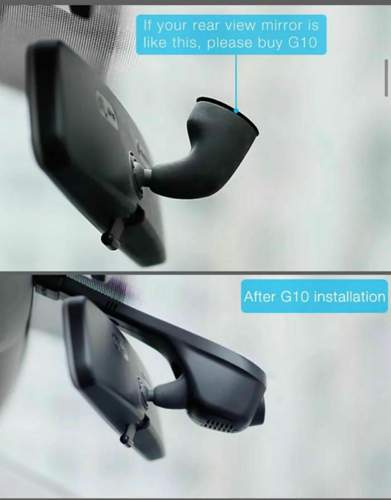

1 Minute Suche bei Aliexpress gibt direkt das Angebot des Herstellers aus...
Hier findet man die folgenden Erklärungen (siehe Bilder anbei).
Jetzt hab ich es auch gefunden!
Ich denke mal die G11 passt weil die Kappe bei mir Rund ist und auch nicht in der Mitte geteilt.
Vielen Dank!
Schönen 1.Advend an alle!
Wenn du direkt dort beim Hersteller bestellst fragen die dich eh, dass du ihnen bitte ein Bild von deinem Innenspiegel sendest damit die prüfen können, ob du auch die für dich passende Version bestellt hast (bzw. so war es zumindest bei mir).
Danke für den Hinweis!
