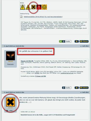

Mir gefällt das schwarze X im gelben Feld
Hm, wenn jemand meine Meinung hören mag: ich bevorzuge direkte Zuordnungen, also so wie es war mit Kamera. Ich glaub das bringt uns nicht weiter, da jeder Jeck anders ist... ;-)
