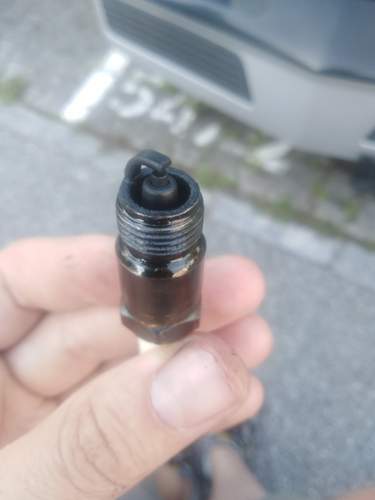

moin, habe folgendes Problem: Mein 5.7 er Motor geht aus wenn Motor warm ist im Standgas. Es ist ein 1406 er Vergaser von edelbrock drauf. danach brachte ich ihn nur einmal kurz mit viel gas und Husten zum laufen. danach war Schluss. Auto stand jetzt in ner Garage über den Winter. Zündkabel und Kerzen neu. Batterie neu. Gemischschrauben 2 1/4 Umdrehungen rausgedreht. Choke völlig geöffnet. Ideen? Danke im Voraus

Rauch aus dem Vergaser deutet auf darauf hin, dass Verbrennungsgase durch die Einlassventile ausgestoßen werden. Das kann im Einzelfall passieren, wenn der Motor "abwürgt" wie Du geschrieben hast. Z.B. bei einem sehr frühen Zündzeitpunkt oder falsch eingestellten Gemisch. - Ich gestehe, ich habe nicht alle 11 Seiten gelesen - die Kerzen waren trocken?
kerzenbild habe ich mir nicht angesehen. diese sind aber neu. mit bremsenreiniger startversuch bringt auch nichts.
Dann liegt es an der Zündung. Wenn die halbwegs stimmt springt der mit Bremsenreiniger sogar an, wenn der Vergaser abgebaut ist, etwas überspitzt ausgedrückt. Normalerweise stellt man auch sicher, dass auf der Zündung seite alles picobello in Ordnung ist, bevor man an der Gasfabrik rumfummelt.
Eilt ja nicht. Falls Du es noch mal versuchst, und er wieder ausgeht, die am besten zugängliche Kerze rausdrehen und mal sehen, ob die feucht ist.

Ok, einen Tipp noch: Strobolampe an allen Zünkkabeln zeigt an? Zündspule kriegt zu jeder Zeit und Immer genug Saft? Schließwinkel überprüft? Das alles muss über einen längeren Testzeitraum tadellos sein. Prüfen! Elektrodenabstand der Kerzen in Ordnung? Elektroteil von Zündschloss in Ordnung? Alles auf Widerstände über die Strecke geprüft?
Mein Gott komplett ab gesoffen feucht
