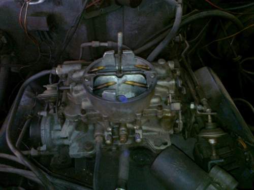

Motor kalt Startet wird Warm Choke öffnet Motor geht aus. Motor Startet erst wieder wenn ich die Choke manuell zuhalte. Oder wenn der Motor wieder Kalt ist und die Choke wieder über Bimetall zugeht. Hat Irgendeiner eine Idee woran das liegen kann? Ich habe sämtliche Einstellungen am Carter AFB Vergaser versucht Einzustellen Ohne Erfolg. Gruß Alexander

1. ich vermute dass das Leerlaufsystem verstopft ist, 2. Schwimmerstand sehr niedrig. 3. Benzinpumpe am Ende.
4. Leerlaufgemischnadel (n) zu weit drin oder fehlen. 5. Drosselklappenstellung nach Chokephase gegen Null.

Ich kann nicht sagen ob es voher auch schon war. Ich habe das Auto nur in der Hobbiwerkstatt bewegt, Motor ist also nie richtig Warm geworden. Wenn Choke zu ist läut der Motor zwar schnell aber ruhig. Spritt eintropfen konnte ich nicht fesstellen. ich bin 82 Jahre alt und kann nicht in den Motorraum klettern um in den Vergaser zu sehen. Wenn ich kurz vor Absterben des Motors gas gebe geht er trotzdem aus.Deine Anregung Sprit von oben zuzuführen hat erfolg. wenn ich kurz vor Absterben des Motors Sprit von oben eingebe bleibt der Motor an. Benzin Pumpe ist OK. Gasgestänge Startautomatik total ausgeschlagen. Ich habe den Vergaser heute Zerlegt, werde Gasgestänge Reparieren. Ich muss ein Vergaser Dichtsatz Bestellen.

Eigentlich sollte nach dem Anspringen eine Pulldowndose die Chokeklappe auf einen definierten Spalt öffnen, damit der Motor nicht überfettet wird und ausgeht.

Hier noch ein paar Bilder von meinem carter??
Bild 4 ist das Bild von der startautomatik wenn kalt auf Stufe 3. Klappe zu.später wenn warm Bild 1 startautomatik auf Stufe 3. Dann läuft der motor rund und Bild 2 chokeklappe offen. ??

Wenn der Motor warm ist, darf die Startautomatik aber nicht auf Stufe 3 stehen.
Die Bimetalldose auf der anderen Seite des Vergasers hat zwei (drei) Aufgaben: die Chokeklappe zu öffnen, das Zahnsegment zu verdrehen, (die 2. Stufe zu blockieren, solange der Motor kalt ist).
Hallo Danke für Info
Bei Bild 2 ist die Schockeklappe erst 8mm geöffnet Motor geht aus. Schockeklappe ist beim Kaltstart ca 1mm geöffnet.Ich habe den Vergaser jetzt in alle Bestandteile zerlegt und gereinigt
Der Vergaser war im unteren Bereich total Verdreckt alle Düsen im unterem Bereich saßen zu. Das Unterdruckröhrchen vom Vergaser zur Spinne war abgebrochen,war aber mit blossen Auge nicht zu sehen. Ich warte jetzt auf den Reparatursatz von Rockauto. Sobalt ich den Reparatursatz habe Vergaser Zusammengebaut eingebaut Motor Probelauf
