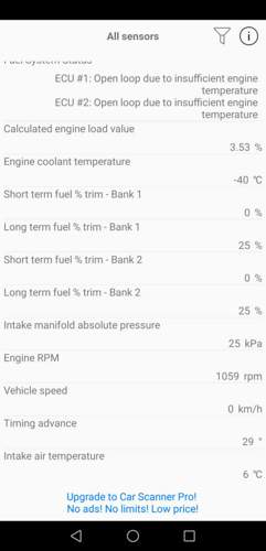

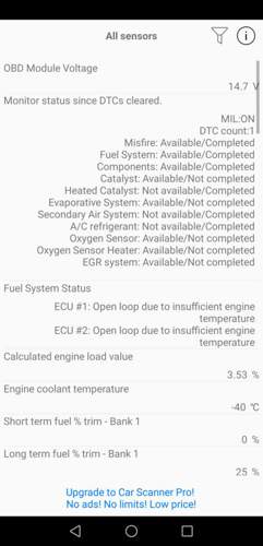

Ich habe mal per OBD die Fehlercodes ausgelesen und habe kalt P0118 und P0125 erhalten. Anbei 3 Bilder der Sensordaten im kalten Zustand.
Warm hatte ich, wenn ich mich richtig erinnere, nur den Fehler P0118. Auch hier 3 Bilder der Sensordaten im warmen Zustand.
1) Nun bin ich auf der Recherche auf defekte Kühlwassersensoren gestoßen. Diese würde ich nun beide vorsorglich tauschen wollen (Den für die Anzeige und den fürs Steuergerät). Darauf deutet ja auch die beiden ausgelesen Fehler und die Temperatur hin, oder?

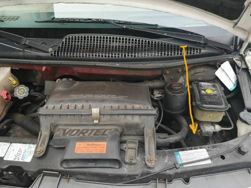

3) Anbei ein Foto vom Steuergerät. Inwiefern bewegt sich hier der Schmutz/ Verrottung noch im Rahmen? Kann dies Auswirkung auf die Funktionsweise haben oder ist das so gut gekapselt, dass es nichts ausmacht, wenn es von außen so aussieht? Oder macht langfristig Sinn dieses auch zu tauschen?

Moin Lukas. Bei den Werten (-40°C und -25°C) würde ich auch zuerst bei den Kühlmitteltemp.sensoren ansetzen. Rußt der Wagen? Er müsste dann eigentlich übel anfetten...
Steuergerät... das fässt man eigentlich nicht an bevor man ALLES andere durchgecheckt /-tauscht hat. Die machen auch eigentlich selten Probleme... Hitze iss' eher schlimm für die als das bisschen Dreck. Die Stecker da sind SEHR gut gekapselt.

Von daher würde ich dir in erster Linie dazu raten, den betroffenen Kühlwasser-Wärmefühler zu tauschen. Zeigt das Steuergerät danach die korrekte Temp im kalten als auch warmen Betriebszutand an, dann wirst du um einen Tausch der Lambdasonden beider Bänke vermutlich auch nicht herum kommen. Die Werte weichen viel zu stark voneinander ab - sollen auf beiden Bänken eher gleich sein, sowohl von Sonde 1 als auch Sonde 2 - 0,05V zu 0,63V sind schon ein erheblicher Unterschied. Da würde kein Motor mehr laufen. Das Steuergerät sagt der Einspritzung die ganze Zeit "mager ab" oder "lauf fetter" - eben bis der Motor nicht mehr richtig läuft. Dreh mal die Zündkerzen (sofern Benziner) raus und schaue sie dir an. Sind die verrußt oder gar nass, läuft der Motor zu fett.
WENN sich nach dem Tausch des Kühlwasser-Tempsensors nichts nennenswert ändert, darfst du hingegen von einem Problem mit dem Steuergerät ausgehen, was ja die gemessenen Widerstandswerte verarbeitet und einfach nur in vorprogrammierte Zahlen umwandelt.

Wo sitz den das Steuergerät? Nach unten frei im Motorraum, vielleicht auch in der Nähe sich erwärmender Teile, oder in einer nach unten geschlossenen Verkastung, wie beispielsweise dem Blätterfangkaste (oft bei VW der Fall).
Die Korrosionsspuren sind kein eindeutiges Anzeichen, was auf das Steuergerät hindeuten muss. Wie gesagt - erstmal den Temp-Fühler tauschen und sehen, ob sich die Werte verändern.

@MT-Nord siehe das angefügte Bild, dort habe ich versucht einzuzeichnen, wo das Steuergerät in etwa sitzt.

Kannst ruhig den günstigeren Sensor nehmen, NTK ist auch ein solider Hersteller.
Lass die Lambda-Sonden drin.
Die jetzt vorliegenden Werte kommen von der falschen Gemischafbereitung.
Sehr wahrscheinlich wird sich das wieder geben,
wenn das Steuergerät wieder richtig rechnen kann.
P0118 Engine Coolant Temperature Sensor Circuit High Input
PO125 Insufficient Coolant Temperature For Closed Loop Fuel Control
Fall erledigt, oder? Der Sensor ist dulle.
