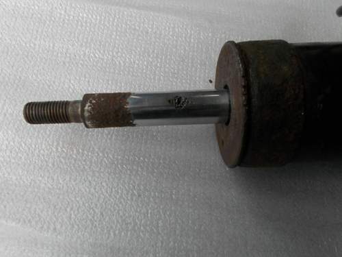

Heute habe ich an meinem F11 35D (4/13 - 113TKM) die hinteren Staubmanschetten/Faltenbälge getauscht, da einer durchgerissen war.
Dabei habe ich an der Kolbenstange der - vor der Hand - intakten Seite Rostfraß an der Kolbenstange entdeckt (s. Fotos) - zum Glück knapp oberhalb des Arbeitswegs der Dichtung.
Ich tippe auf eine fehlerhafte Hartverchromung.
Nun habe ich die Stelle mit Rostlöser passiviert und hoffe, dass sich Dichtung und Rostfläche nie in die Quere kommen.
Bei den gesalzenen E-Teil-Preisen stellt sich die Frage: Gibt es einen Reparaturservice für die SACHS-EDC-Dämpfer?

...nun habe ich eine seriös erscheinende DIY-Anleitung zur Aufbereitung gefunden:
http://berlinasportivo.com/.../Boge%20rebuild%20Alfa.pdf
Der behandelte BOGE-Dämpfer stammt von einem Alfa 164S und soll - so die Info in einem Forum - baugleich mit früheren BMW-EDC-Dämpfern sein.
Die aktuellen BMW-EDC-Dämpfer sind vom Hersteller SACHS, dessen Produkte - wie die von BOGE - von ZF-Aftermarket vertrieben werden. Ich gehe davon aus, dass der Aufbau im Wesentlichen gleich ist.
Bei den horrenden Ersatzteilpreisen könnte man sich mal dran wagen und die Zwischenzeit mit billigen Standarddämpfern überbrücken.

Meine Anfrage bei NAGENGAST in Danzig unter Angabe der Teilbezeichnung wurde postiv beantwortet, obwohl die F10/11-Dämpfer erheblich schwerer zu revidieren sind als der alte BMW-EDC-Dämpfer im YT-Firmenvideo.
Ich habe mich nämlich an 2 verschlissenen F-Modell-Dämpfern selbst versucht, da ich eine gut ausgestattete Metallwerkstatt habe.
Das Problem ist, dass die Dämpfer extrem "tamperproof" konstruiert sind, d.h. die wollen nicht, dass da einer Hand anlegt.
Z.B. ist das Dichtelement der Kolbenstange von innen (!) eingepresst, d.h. Bei der Fertigung werden offensichtlich die Innereien des Dämpfers eingesetzt und anschließend die augenseitige Endkappe maschinenverschweißt. Danach wird die Öl-und Gasfüllung über Füllventile, die konzentrisch in den Verschraubungen der Magnetventile sitzen, befüllt. Die Füllventile haben einen 4mm-Sechskantkopf und sind eingeklebt. Der Versuch, sie zu lösen, zerstört den Kopf.
Jeder Eingriff geht also mit Beschädigungen einher.
Mit entsprechendem Aufwand - der sich nur bei häufiger Anwendung lohnt - ist eine Revision möglich...bei einmaliger Anwendung aber nicht zu rechtfertigen.
Meine Dämpfer sind noch dicht. Wie ich beim Ersatz verfahren werde, weiß ich noch nicht.

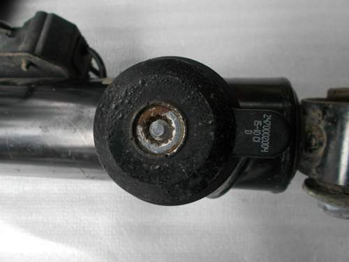

...die Dämpfer (F11/hinten) hatten ca. 190TKM gelaufen, beide Kolbenstangen hatten Korrosionsschäden, was bei einem Dämpfer zum Verlust der Gasfüllung geführt hatte. Der andere hatte noch Restdruck, aber erheblich weniger als meine, bei denen ich bei ca. 120TKM Zusatzdämpfer und Faltenbälge getauscht habe.
Die Originalvorspannung ist ca. 5bar.
Schwachpunkt ist die von der oberen Aufnahme fortschreitenden Korrosion - das habe ich auch bei einem meiner Dämpfer.
Bei der Fertigung wird offensichtlich die schon hartverchromte Kolbenstange mit dem Aufnahmegewinde für das Domlager versehen - damit ist die Chromschicht durchbrochen.
Würde man erst nach der Bearbeitung hartverchromen, wäre diese "Sollbruchstelle" beseitigt.
Insgesamt erscheint die Chromschicht zu dünn, wie der Lochfraß zeigt.
Solange die Korrosion auch beim Durchfedern nicht in den Arbeitsbereich der Lippendichtung reicht, bleibt der Dämpfer funktionsfähig.
Bei meiner beschädigten Kolbenstange sind noch ca. 3mm Luft - ich habe die Roststelle mit Rostumwandler phosphatiert und hoffe, dass sie nicht weiter wächst.
