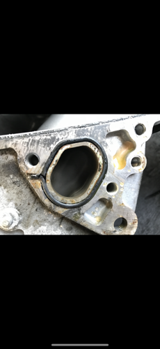

Hier ein bsp von einer Defekten Dichtung in Deckel (mache gerne von grösseren Arbeiten Fotos als Erinnerung).
9a6ad299-baed-4c2e-8a7e-622fdd7a4d53
Das ist die besagte Stirndeckeldichtung?
Noch nie Bilder gesehen davon,geschweige denn live.
Jaa genau das ist sie 🙂
Haha hätte auch noch fotos vom Motor wie ich den dafür zerlegen musste.. 🙂 wie gesagt hab gerne erinnerungs Fotos.

Zu den oberen Bild:
ich finde keine Antwort darauf welchen Zweck diese Nut im Stirndeckel zu der Dichtung hin haben soll!?
Da diese Nut in Einbaulage des Deckels nach oben zeigt können hierüber wohl Öl, Fremdstoffe usw. eindringen und die Dichtung beschädigen.
Würde was dagegen sprechen diese Nut solange noch alles Dicht ist mit etwas Dichtmasse zu verschließen so dass keine Fremdstoffe dort eindringen können?
Bilder von den Zerlegungsarbeiten des Motors wären schon mal interessant zu sehen.
fordfuchs
Die Nut wird beim ers der Dichtung mit Dichtmasse gefüllt.
Die neue Dichtung hat dort kein stück mehr das überragt.

Die Nut hatte anfangs den Sinn,das der Dichtring im Montagewerk nicht verkehrt herum eingesetzt werden konnte. Nachteil durch die Aussparung kam Schwitzöl/Schmutz/Wasser usw. an die empfindliche Gummidichtung,die sich dann auflöst/aufquillt.
Die neuen Stirndeckel haben keine Aussparung mehr,die alten Stirndeckel werden wie schon oben gesagt mit Dichtmasse an der Aussparung versehen.
