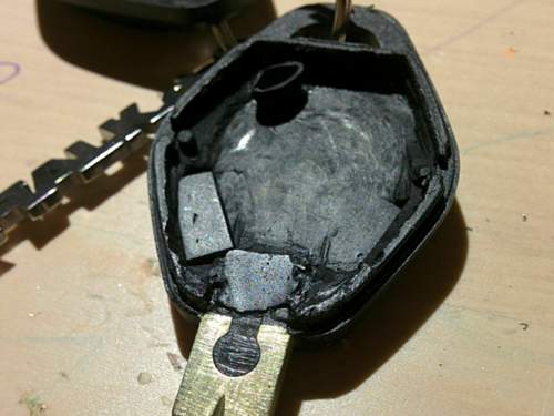

da mein Schlüssel schon ziemlich abgegriffen ist,dachte ich daran Sowas zu kaufen und dann fräsen zu lassen. Natürlich auch das Innenleben aus dem vorhandenen umzubauen.
Ist das ohne weiteres möglich oder gibt es da Probleme?

Einfach nur das Tastenfeld tauschen. Ist die einfachere Variante und sieht auch neuwertiger aus. Musst so oder so das Geschlüssels neu initialisieren.

Werde ich mal probieren.
Meinste das geht auch mit ner inca pro?
Ich habs mit einer inca pro. Ich zeig nachher mal ein Foto.
Hier ein paar Bilder...
Komplett
Mit platine
Ohne platine

Super, danke für die bilder.
Werde ich auch machen:-)
Hab ich noch vergessen zu erwähnen... Es waren an Platine und Gehäuse massive Anpassungsarbeiten notwendig, dass alles gepasst hat und die Tasten bedienbar waren. Ich kann dir gern Tipps geben. Frag einfach... 🙂

Hast du das Innenleben vom Original Funkschlüssel übernommen, oder die vom Inca Pro verwendet?
Inca pro, ich hatte keine Werks-FFB.
