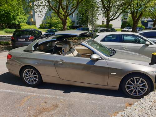

Servus Jungs,
Ich glaube ich bin richtig hier mit meinem Problem.
Und zwar hab ich mir vor einer Woche einen e93 320i geholt aus 2008 mit 170tkm. Beim Kauf hat mir die Verkäuferin gesagt dass das verdeck seit neuestem nicht mehr öffnet.
Die hydraulikpumpe wurde anscheinend überprüft und die Kontakte nachlöten lassen. Auch die zwei Relais im Kofferraum wurden ausgetauscht.
Jetzt hab ich heute bei Sonnenschein versucht das Dach zu öffnen.
Das Dach entriegelt, geht ca 20-25cm hoch, das verdeckteil mit der heckscheibe entriegelt und hebt sich wenige cm. Es wirkt, als würde das Vorderteil weitermachen wollen,das Teil mit der heckscheibe jedoch irgendwo dagegen drückt,denn wenn ich die Taste fürs Dach auslasse kann man erkennen, das sie wieder etwas zurückgeht,als würde es von von etwas gespannt werden, weshalb es nicht richtig öffnet.
Hat vielleicht jemand eine Idee?
Oder einen Profi aus Österreich, der sich mit diesen Fahrzeugen auskennt?
Danke schonmal für Tipps

Meines Erachtens müsste ist Teil mit der Heckscheibe etwas zu schnell bzw das davor gehende Teil müsste schon weiter sein dann würden sie auch nicht gegeneinander stoßen.
Allerdings vielleicht eine Anmerkung: ein Privatkauf eines Cabrios bei dem das Verdeck nicht funktioniert ist ja ein reines Glücksspiel 😮
Ist eine riskante Geschichte, ist mir bewusst. Bin noch nie Cabrio davor gefahren, und war der Meinung, das es nicht so schlimm sein kann,da die Pumpe eindeutig arbeitet. Ahnung davon hab ich aber nicht wirklich.
Beim Auslesen mit diagnosegerät zeigt er mir keine Fehler an. Von @Robbiz4 hab ich hier natürlich schon gelesen,wäre halt interessant ob es eventuell jemanden in Österreich auch gibt, der sich sehr gut auskennt, wie Robbiz4. Oder eventuell ist das ja ein typischer Fehler wo man sagen kann, der sensor xy verursacht genau dieses Problem, an den man auch selbst dran kommt.
Das verdeck geht eben nur bis zu dieser Stelle auf,danach wirkt es, als würde es etwas zurückhalten.
Schließen und verriegeln funktioniert einwandfrei..

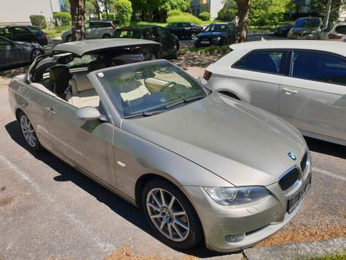

@Harakiri-Käufer Schreibe mir bitte eine Nachricht mit Kontaktdaten und TelNr. Ich bin demnächst ein paar Tage in AT. Über Google-Suche mit meiner Signatur kannst Du auch anrufen.
Auflösung:
Der robbiz4 hat mich besucht, waren kurzzeitig verzweifelt,den sein Diagnosegerät zeichnete keine Auffälligkeiten der Sensoren auf. Schlussendlich war auch kein Fehler an den Sensoren. Es war vor meinem Kauf wohl schon einer dran und hatte den Motor zerlegt. Beim Einbau hat er nicht auf die Markierungen geachtet und falsch zusammengebaut. Siehe da, dank robbiz4 wurde der Fehler behoben und ich kann nun offen fahren.
Danke nochmal!

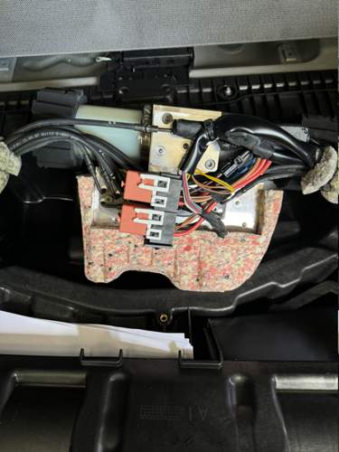

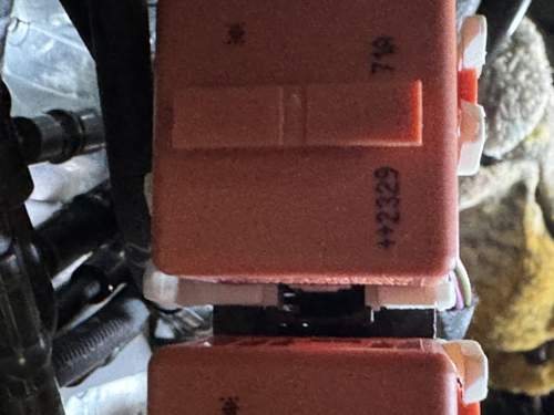

Heute habe ich es auch mal geschafft, die Relais zu tauschen. Waren, glaube ich noch die ersten aus 2007.
Ich glaube, sie waren gar nicht mal so schlecht, wie ich vermutete. Naja, Vorsorge ist besser als Schadenswiedergutmachung.
Ich vermute mal, dass 0728 Jahr 2007 und 28. Woche bedeutet. Das würde passen. Fahrzeug ist von 2007.
Neues Relais

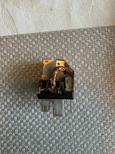

@sniffthetears schrieb am 24. Mai 2024 um 20:17:32 Uhr:
Ich glaube, sie waren gar nicht mal so schlecht, ...
Zu Beurteilung müsstest Du die 3 Kontaktflächen hochauflösend zeigen.
Die mittlere Zunge kann zum Fotografieren ausgehangen werden, der äußere Kontakt weggebogen werden.
Danke dir Robbi. Wenn ich zu Hause bin, werde ich das machen und einige Fotos reinstellen.
Wäre interessant für mich, den genauen Zustand der Relais zu wissen.
