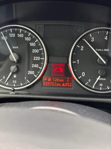

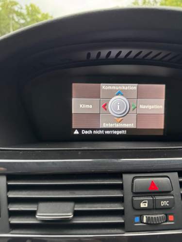

?Ich besitze einen E93 aus dem Jahr 2008 Typ 392C. Der Wagen stand aus gesundheitliche Gründen (unabgedeckt) gute 6 Monate draussen ohne das er gefahren wurde. Zunächst war die Batterie leer und nicht mehr aufladbar. Also haben wir die gleiche Batterie (mein Gott was teuer) gekauft und eingebaut. Dann sprang der Wagen an und erstmal alles gut. 1 Tag später sprang der Wagen nur noch an wenn er überbrückt wurde. Und dann kam das richtige Dilemma. Fahrzeug war hinten unterhalb der Kofferraumwanne komplett unter Wasser. Also alles trocken gelegt und ein Kabelbaum was korridiert war neu gekauft und einbauen lassen. Nun springt der Wagen an und fährt soweit. Allerdings macht seit kurz nach dem Austausch der Batterie das Dach nicht mehr auf oder zu. Auch die Fenster und Kofferraum gehen nicht mehr auf. Der Wagen macht ständig ein nerviges piepsiges Fehlergeräusch. Der Knopf für´s Dach blinkt rot und im Display wird als Fehlermeldung das Cabriodach angezeigt . Unser befreundeter BMW Monteur kann das Dach mit der Komfortfernbedienung das Dach öffnen aber dann gehen die Fenster nicht mehr zu. Egal was er gemacht und ausprobiert hat der Fehler bleibt und das Auto ist so natürlich nicht mehr nutzbar. Nun ist auch er mit seinem Latein am Ende und ich hoffe auf euer Schwarmwissen. Habt ihr eine Idee? Kennt Ihr evtl. einen E93 Experten im Münsterland/Ruhrgebiet. Wir sind echt am verzweifeln. Nun hoffe ich auf Euch ;(

Meiner Meinung nach die Meldung das erste Bild in rot, bedeutet Dach nicht verriegelt die leuchtet auch bei mir die kam erst nachdem der BMW Mobile Service mein Dach manuell Not schließen müsste und hat gesagt wenn sie die neue Heckschloss ersetzen lassen muss das Dach wieder verriegelt werden dann geht die rote Meldung auch wieder weg....und der Einsatz vom BMW Mobile Service war gratis
Siehe Bild da habe ich natürlich sensible daten nicht sichtbar gemacht
Viel Glück
Noch was hab vergessen die Fensterscheiben
Funktionieren deshalb nicht bis diese rote Meldung da ist und nicht wegen das Wasser das du im Kofferraum hattest wenn du aber probiere Mal mit Fernbedienung alles ganz schließt
Das auch die Außenspiegel zu klappen dann halte das obere Pfeil am Fernbedienung gedrückt und es müssten so wie die Außenspiegel auch die Fensterscheiben auf gehn und auch wieder zu
So ist es bei mir

Hallo, vielen lieben Dank an einem USER der mir wirklich helfen konnte. Insgesamt war es dann doch ein längere Akt der aber zum Erfolg geführt hat. Am Ende war es dann der Microschalter Koppelverschluss der Defekt war. Nun funktioniert alles wieder tadellos!! Mosel-Manfred hatte mit seinem TIP bzgl. Notdienst echt Recht gehabt. Dank an Alle die sich beteiligt haben. Kann nun gerne geschlossen werden
