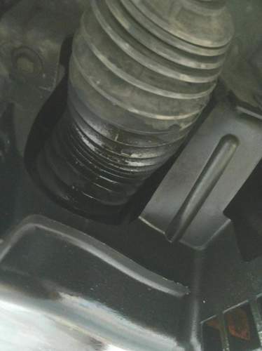

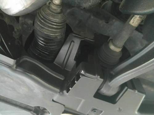

kleiner Nachtrag; Ende Juli habe ich beim Wally die Ölthermostat-Dichtung erneuern lassen. Gefahren bin ich jetzt ca. 4000 km. Öl wurde beim Wally aufgefüllt, seitdem fast unveränderter Ölstand.
Trotzdem kommt von oben immer noch Öl nach, auch wenn es immer weniger wird. Zu sehen ist nur noch was am Boden (minimal), wenn das Fahrzeug mehrere Tage steht.
Könnte das Restöl sein, welches vor der Reparatur in Mengen durch den Motorraum im Bereich der Lima wanderte? Restöl ist auch genau unter der Stelle der Ölthermostat-Dichtung!
Was meint Ihr - Restöl ?
Noch 2 Bilder anbei!
Bild 2
Also die Lenkmanschette ist eigentlich viel weiter außen wie der Ölthermostat. Der Ölthermostat sitzt sogar innerhalb der Lenkspindel, also mindestens 15-20cm weiter rechts wie die Lenkmanschette. Von daher ist das Öl nicht vom Ölthermostat.
Hast du das Öl mal untersucht. Wenns rötlich oder grünlich ist, dann kommst eher aus der Servo. Wenns braun ist, dann ev. die Ölkühlerleitung von oben inspizieren.
Dass es nach 4-5 Monaten noch Reste von der Reparatur sind, glaube ich ehrlich gesagt nicht, dafür schauts zu frisch aus. Ist der Stand vom Servoöl stabil? Ev. noch den Ölkühler checken. Da hat @snaipukr ja auch schonmal ärger gehabt.

Die Vakuumpumpe sitzt auch sehr weit außen und oben, da läuft es alles vorne am Block runter und wird dann breit verteilt. Der Ölthermostat läuft nicht Richtung außen und wird auch nicht dahin verteilt. Das kommt entweder von der VDD, KGE oder Ölkühler direkt. Oder es ist Servoöl. Aber soviel isses ja auch nicht. Ich wage zu bezweifeln, dass es einen BMW mit 10 Jahren aufm Buckel gibt, der unten nirgends Schwitzfeucht ist - außer er macht jede Woche eine Unterbodenwäsche.

Werde das Thema mit dem Servo-Öl gleich checken. Hab das Gefühl, daß das Öl auch ein wenig dicker ist wie das Motorenöl.
Was mich zum Motorenöl stutzig macht, ist daß der Ölstand seit ca. 4000km fast stabil ist also seit dem Wechsel der Ölthermostat-Dichtung.
Na ja, schau mir das an und werde berichten!
munchen-connect
Prüf das mal. Wenn du Aktives Fahrwerk hast, dann müsste das Öl leicht grünlich sein, sonst rötlich.
Wenn es dicker ist als Motorenöl, dann könnte es auch irgend eine Hohlraumkonservierung sein. Würde in dem Bereich auch besser passen. Denn CHF11S und auch das ATF sind dünnflüssiger als Motoröl. Prüf mal deinen Servobehälter an der Unterseite.

Stand Servobehälter war in kaltem Zustand unter minimal. Nach ein paar KM und Fahrt zum freundlichen war dann der Stand zwischen minimal und maximal. Hab dann ca. 50-100ml aufgefüllt bis auf maximal. Hab dort das Original von BMW vorgegebene Öl gekauft. Hat 20 min. gedauert bis die raus hatten, welches Öl das Richtige ist. Der freundliche meinte nur; bitte bitte bitte keine 2 verschiedenen Öle mischen, dass gibt wenns schlecht läuft einen Totalschaden........
Die Fahrzeuge mit der Fahrwerksvollausstattung (Adoptive Drive und das Ganze drum herum) haben wohl ein spezielles Öl.
Unter dem Servobehälter konnte ich keine Ölfeuchte feststellen!
Werde den Stand jetzt beobachten ob sich da was tut.
