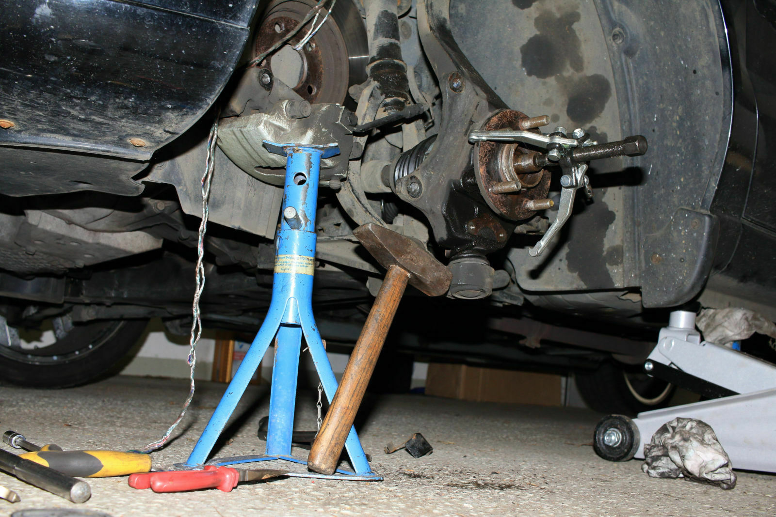

Das liegt wahrscheinlich daran, daß das Radlager mit dem Schwenklager fest verbacken ist, da mußt du den Widerstand vom Radlager und der Antriebswelle überwinden.
Ich habs vor 3 Wochen beim Chrysler meines Sohnes gemacht (ähnlicher Achsaufbau).
ACHSWELLENMUTTER LÖSEN, Bremssattel, Scheibe abbauen, Querlenker, Spurstange abdrücken , Radlagerschrauben dran lassen, ABS Geber abbauen, dann mit 3armigen Abzieher Schwenklager inkl. Radlager von der Achswelle abziehen (ging mit Wd40 einwandfrei).
DAS RADLAGER musste ich dann mit nem dicken Hammer aus dem Schwenklager klopfen, war extrem fest. Alles in allem pro Seite 3 Stunden.
Vielleichts klappts bei Dir ja auch so!

Leider ist es bei mir umgekehrt. Das Radlager bzw. die Nabe hat sich vom Schwenklager gelöst, die Antriebswelle sitzt noch festgefressen in der Nabe und bewegt sich keinen Millimeter.

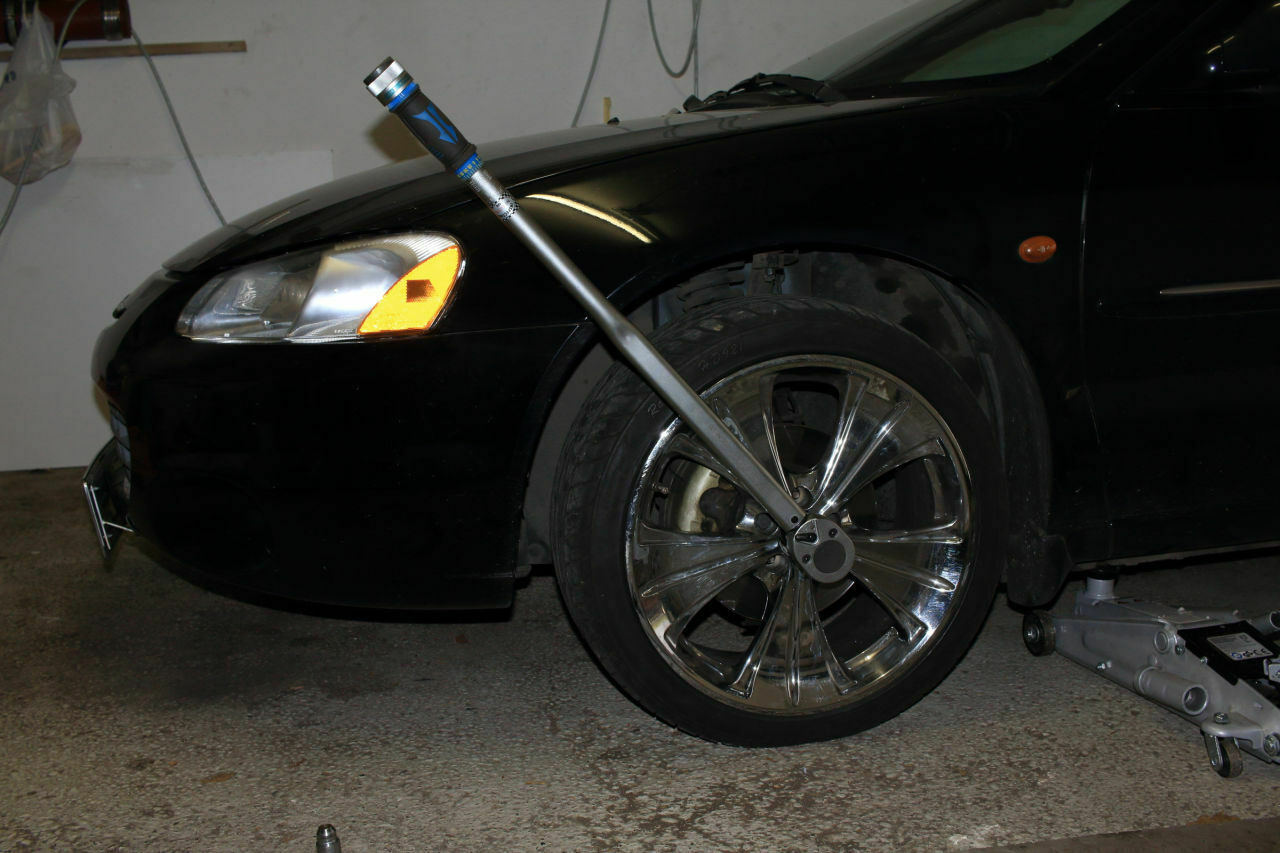

dann fehlt ja nicht mehr viel! jetzt für möglichst wenig Reibung sorgen.
Spindel vom Abzieher fetten. Rillen von der Achswelle, über die das Radlager muß, mit Stahlbürste säubern und Radlager von vorne und hinten mehrmals mit WD40 behandeln - einwirken lassen!
Zum Anziehen brauchst du die Kraft des Hebels, mit meinem normalen Drehmomentschlüssel ging nichts. Hab mir wegen der Radlager einen bis 500Nm geholt. Nur mit dem ging das Radlager dann runter!

Bei den Abziehern sollte man das max. Drehmoment nicht überschreiten und das liegt bestimmt einiges unter 500Nm (100-200 vielleicht bei den grösseren 3-Arm-Abziehern). Ich hab schon mit ner Verlängerung gearbeitet, werde aber sicherlich nicht das Limit austesten wo mir dann alles um den Kopf fliegt.
