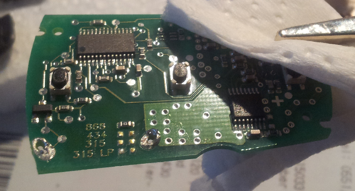

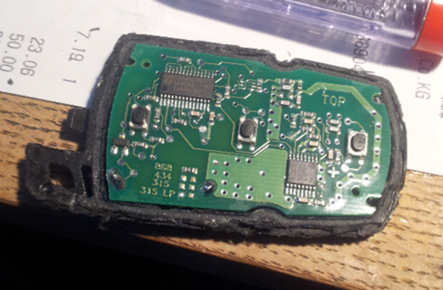

@eugen: meiner Frau ist einer der beiden Einschubschlüssel für einen E61 (gebaut im Februar 2007) mal im Aufzug aus der Handtasche gerutscht und in Schlitz zwischen Kabine und Stockwerksboden gefallen. Der Hausmeister hat ihn dann vom Boden des Aufzugschachts geholt, aber er funktioniert seitdem nicht mehr. keyrepair hat für diesen Schlüsseltyp keine Lösung. Und Auseinanderbauen ist auch nicht vorgesehen. Wie könnte man den Schlüssel wieder zum Laufen bekommen?
Uli
Muss mich selbst korrigieren: wie ich vorhin festgestellt habe, kann man mit dem Schlüssel fahren. Man kann damit nur die Zentralverriegelung nicht fernbedienen. Mit dem anderen Schlüssel geht das problemlos, weswegen ich das Problem auf Schlüsselseite verorte.

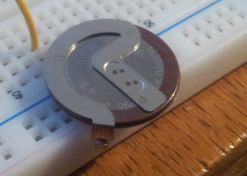

Im Schlüssel ist eine Platine, die sowohl den Transponder für die Wegfahrsperre enthält (scheint noch zu funktionieren, kannst ja mit dem Schlüssel fahren) als auch den Funksender für die ZV. Die wird durch den Sturz beschädigt worden sein. IMHO hast du 3 Möglichkeiten: 1. den Schüssel nur noch als Not-/Reserveschlüssel ohne Funk zu benutzen. 2. ca. 150,- beim :-) für einen neuen Schlüssel zu investieren. 3. Den Schlüssel vorsichtig aufschneiden und schauen, ob eine offensichtliche Beschädigung (abgerissene Lötstelle o.ä) vorliegt. Falls 3 erfolgreich ist, gibt es neue leere Gehäuse für ein paar Euro bei e..y.
Viele Grüße
Platine im Schlüssel
Platine ohne Akku
Passender Akku
