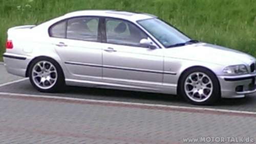

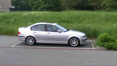

Soo, geb hier auch mal meinen Senf zu 🙂 habe seit gestern die Sportline mit den Sachs Advantage drin. Gut, daß ich wg. der Domlagergeschichte direkt ne Nr. tiefer gegangen bin, da ich ja eigtl. s ProKit verbauen wollte. Ich bin soweit zufrieden, hätte vorne allerdings nen Ticken mehr Tiefgang erwartet 🙂
D. Höhendifferenz zw. vo. & hi. find ich soweit ok.
Die Advantage f. hinten (mit d. roten Aufkleber) waren echt schwer aufzutreiben, sind ausm Programm genommen.
Bild #206952964
Bild #206952962
Sieht soweit stimmig aus.
Hättest mal besser gleich die z4 domlager an der va verbaut 😉
gefällt, ja 🙂
Danke Jungs 🙂
Ja, die Info mit den Domlagern hatte mich dann n bißchen zu knapp erreicht, hatte da schon alle Teile parat liegen, hoffe s setzt sich vo. noch n Ticken.
Die Tage kommen die QL und Hydros dran und dann ist hoffentlich erstma Ruhe 🙂 kamen leider nicht passend zum Einbautermin bei mir an, terminlich leicht verkalkuliert 🙁
Danach mach ich mich an die Spiegel dran 😉
