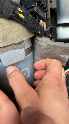

Notentriegelungsknopf lässt sich nicht drücken,
Ikea Schlüssel lässt sich nicht drehen, beide Seilzüge sind stramm, Ölbehälter Rand voll .
Was käme hier als Ursache in Betracht ??

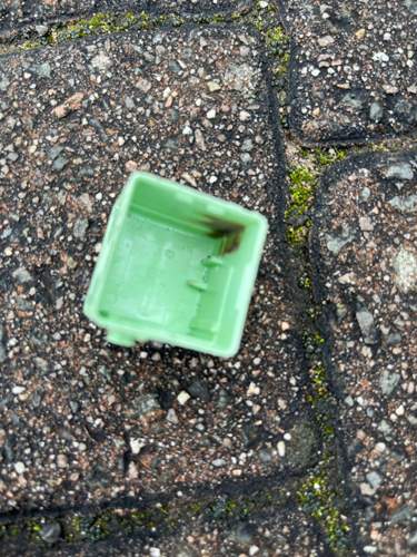

Noch eins : das Relais scheint defekt zu sein, siehe Spuren in der Kappe. Auch die 50 ziger Sicherung war defekt.
