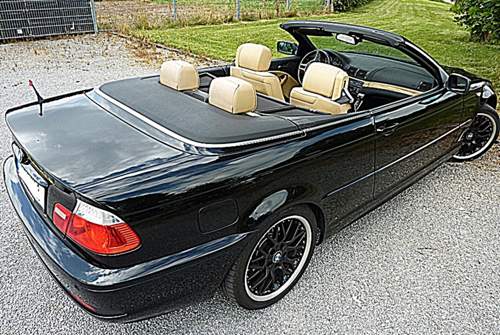

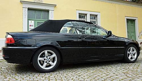

hallo,
also, hier mein 320-er ex mit 16, 17, und 18 Zöllern
good lack
E46 - 16"
320-cia-offen
320-cia-offen-bf
