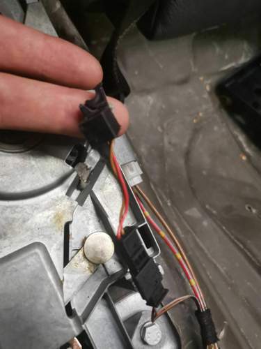

Am Kofferraum verläuft ein Kabelbaum der anscheinend schonmal geflickt wurde da dort eine Stelle sein soll wo die Kabel Unterbrechungen vorweisen.
Hat jemand einen Plan wie ich anfangen soll wie und wo ich messen soll.

Ist zu 95% Kabelbruch . In der Bucht gibt es für überschaubares Geld fahrzeugspezifische Reparaturkabelbäume für die Heckklappe. Flicken einzelner <Kabel ist nicht nachhaltige Frickelei.

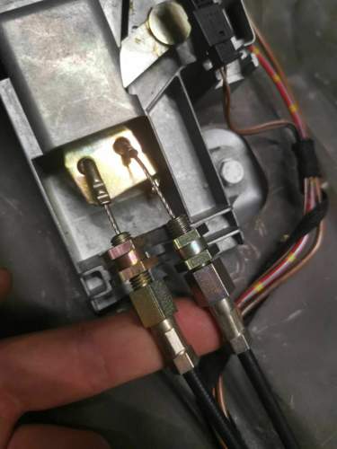

Mein Vorgänger hat gesagt das es bis zu nem bestimmtem Punkt aufging, dann hat er das Ding irgendwie not entriegelt.
Jetzt geht nix mehr wie schon gesagt.
Was muss ich mit dem Motor unter der Rücksitzbank machen damit das verdeck wieder wenigstens teilweise öffnet.
Wenn ich das wieder hinbekomme wäre das schonmal ein großer Schritt da ich eine starke Vermutung habe woran es liegt.

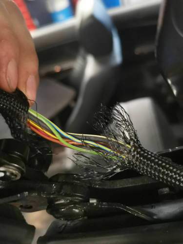

sinnvoll wäre auch die Überprüfung des berühmten Kabelbruchs, der hier
in anderen Posts schon mehrfach erwähnt wurde - dazu Verdeck öffnen,
bis der vordere Teil senkrecht steht - dann in Höhe des Fahrersitzes IM
GESTELL (fahrerseitig) die Knickstelle im Kabelstrang (Plastikgeflecht) öff-
nen und schauen, ob dort ein Kabelbruch vorliegt - dazu gäbe es übrig-
ens auch YT-Videos

Das Verdeck geht jetzt wieder, ich habe es manuell geöffnet und dann per zu Knopf beendet.
Das Cabrio öffnet und schließt, leider habe ich da noch ein kleines Problem, es schließt nur zu 95% die letzten paar cm schafft er nicht und das Licht blinkt immernoch rot auch wenn ich es komplett öffne oder komplett schließe.
Ich schau morgen mal an der theoretischen b Säule nach einem Kabelbruch und nach dem Hydraulik ölstand.
hallo,
na, das ist doch mal ein Erfolg - der erwähnte Kabelbruch befindet sich iim
Übrigen nicht an der imaginären B-Säule, sondern wie beschrieben an der
1. Knickstelle des Verdeckgestells und wäre ja jetzt leicht zugänglich

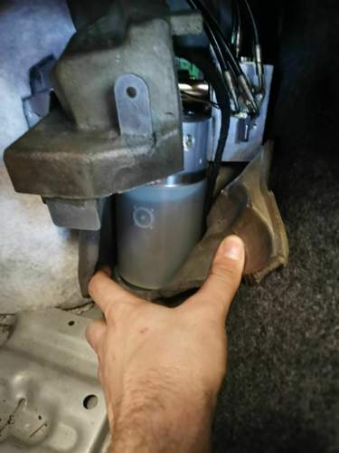

Sollte man das Hydrauliköl auch mal wechseln, oder hält das ewig?
Das sieht mir nach zu viel aus.Ist das normal das der so voll ist, Verdeck ist unten, musste es manuell ablassen da es nicht funktioniert.
