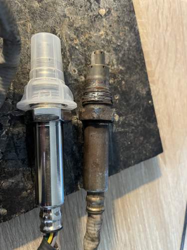

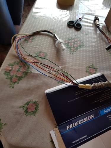

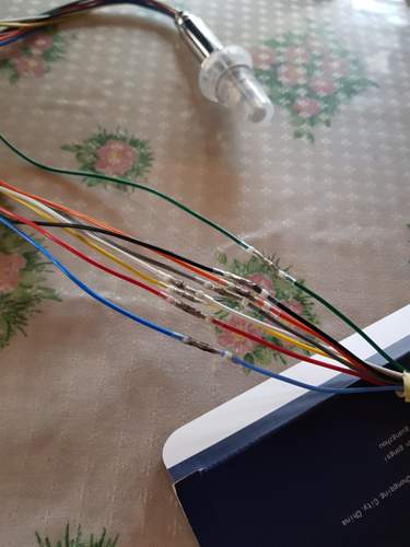

@pertel schrieb am 1. Dezember 2023 um 14:53:55 Uhr:
Das funktioniert so, wenn es denn dann funktioniert:
Das Ersatzteil:
https://www.amazon.de/dp/B076SY17BY?...
Video wie man die Sonde and das alte Steuergerät frickelt
https://www.youtube.com/watch?v=J17f49An0Kk
Am 08.12. in einer Woche hab ich meine Termin. Dann werden wir sehen ob der Schmutz weiter im Steuergerät steht oder das ne gute Sache für 70 Euronen war.
Sondenheizung: Die Sonde braucht etliche hunder Grad Betriebstemperatur, bevor sie vernünftige Messwerte liefern kann. Damit das recht früh passiert hat das Ding nen Glühelement verbaut um schnell in Wallung zukommen. Wenn du jetzt immer frisch Kurzfahrten machst dann haut der kalte Motor jede Menge Sprit und Ruß an die Sonden dran. Normal brennt sich das frei aber wenn du die Karre dann direkt nach 2 km wieder abstellst, setzt sich die empfindliche Sonde mit den aggressiven Rückständen zu und schaut dann so schwarz aus, wie die, die ich vor einigen Monaten ausgetauscht habe. Die meldet dann irgendwann falsche Spannungswerte zurück und dein Steuergerät fängt an die Fehlmessungen zu zählen. Irgendwann kommt dann die Motorkontrolleuchte. Setzt man den Fehler zurück, zählt das Ding neu los und normal dauerts dann einige Fahrten und es wird wieder Licht. Da hilft dann nur die Sonde tauschen. Beim Freundlichen 800 Euro pro Sonde (M276 3,5 E400 4matic hat 3 davon!) + Einbau + Kaffee für den bleichen Kunden kostet dann so um die 2800 Euro, natürlich Netto. Wenn meine Methode funktioniert sprechen wir von 200 Euro für alle Sonden und paar Euro fürs Schrauben in meiner Lieblingswerkstatt.
Gruß,
Peter

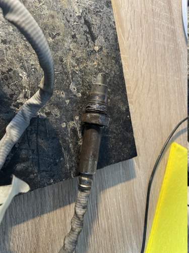

So jetzt muss ich mal berichten. Ich hatte das Thema über Weihnachten unterbrochen weil ich da keine Zeit hatte und das Icarsoft V2 gezeigt hat dass sowohl Fahrer als auch Beifahrerseite vor dem Kat im A... sind. Musste also erst noch nen zweites China Reparaturkit besorgen.
Selbst der hinter NOX Sensor hat dann nur noch Unsinn angezeigt und den hatte ich ja eben erst getauscht. Der kann aber als Monitoringsonde nur unplausible Werte liefern, wenn vorne nichts stimmt.
Also zwei Nox Ersatzsonden vom Chinesen ihres Vertrauens besorgt und heute zum Schrauber. Die Jungs haben mir die Sensoren dann rausgewürgt, aber die Gewinde haben sich dann, sagen wir mal "verteilt" (s. auch Gewinde der Sonde). Da konnten die Jungs nix dafür, das Zeugs ist seit 6 Jahren festgebacken. Na jedenfalls steht die Karre nun bis Mo auf der Hebebühne und bekommt dann so Schraubgewinde draufgeschweißt, damit man die dämlichen Sensoren wieder reinschrauben kann.

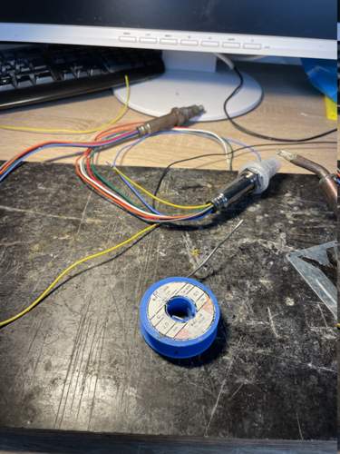

Während dessen habe ich die alten Sensoren samt Steuergeräte nach Hause getragen und meine professionellen China Sondenkits mit den Steuergeräten verbunden. Am Montag wirds dann spannend ob die Dinger taugen oder ob ich sie dann doch für 850Euro das Stück vom freundlichen beziehen muss. Werden sehen.

So, da bin ich wieder. Gerade vom TÜV zurück. Der Graukittel hat sein Diagnosegerät als erstes angeschlossen und ne halbe Ewigkeit alles ausgelesen was mein w213 zu bieten hat und anschließend noch im Auspuff herumsondiert, AU eben.
Aber meine angelöteten, chinesischen Nox Sonden haben einfach nur gemessen wie sie das sollen und keine Fehler geworfen. Ergebnis: Ohne festgestellte Mängel.
Ich find Chinaprodukte geil "cho cho cho" 🙂
Hersteller: Germban, Universal 8-Draht Noxsonde passend für BMW, Opel
und Zitat: "Benz" LOL
Statt neue Conti Nox Sensoren für zusammen 1700 Euro, einfach neue Chinasonden für zusammen 120Euro angelötet und dann is das gut.

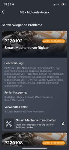

Hallo zusammen
Ich Fahre auch ein E 400 2017 Bj.
Ich habe Eure Beiträge zum Thema Nox Sensoren spannend verfolgt. Nun wie sollte es auch anders seien ging mein Lieblingszeichen MKL auch an. Ausgelesen Zwei Fehler drinnen (Bilder im Anhang) .
Nun eine frage laufen Eure China Sonden noch oder gibt’s schon Ausfälle, Probleme?
Danke schon mal
Danke
