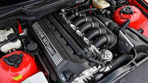

ich war schon ein paar Jahre nicht mehr aktiv hier auf Motor-Talk, hatte aber von 2014 - 2019 einen E36 328i M-Paket, den ich verkauft habe. (Bild siehe Anhang - schwarz). Am Wochenende habe ich mir nen E36 M3 (Bild siehe Anhang - blau) gekauft und bin somit wieder zurück im E36 Lager. Das Fahrzeug (BJ: 94) ist seit 1995 beim selben Besitzer gewesen und das "Tuning" fand auch 1995 statt, er ist also seit 26 Jahren unverändert. Er ist 67tkm gelaufen und wie ich finde in einem außergewöhnlich guten Zustand. Ich kannte das Fahrzeug von früher und hab es ohne Besichtigung gekauft / Probefahrt blind gekauft. Natürlich ist es ein 27 Jahre altes Auto, deswegen habe ich erstmal am Sonntag ne Bestandsaufnahme gemacht.
Was mir bis jetzt aufgefallen ist:
  • Ventildeckeldichtung undicht -> mach ich selber neu (gibt es da irgendwas besonderes beim S50 zu beachten?)
  • Linker Außenspiegel Verstellung geht nicht, Rechts geht -> Suche hat Stellmotor defekt ausgespuckt
  • Rechte Scheibe fährt immer nur 2cm hoch, dann muss man erneut drücken und wieder 2 cm usw -> Was könnte defekt sein?
  • Telefonantenne hinten ohne Funktion -> lackierbarer Blindstopfen als Lösung
  • Lenkrad ziemlich fertig, Sitze dagegen wie neu
  • more to come...
Das Auto steht jetzt erstmal vermutlich bis Anfang April abgedeckt in der Garage und dann werde ich die Sachen nach und nach angehen, aber will gerne schon mal anfangen die Probleme zu recherchieren und die Teile zu besorgen.

In den S50 gehört 10W60 rein. Anfangs (90er Jahre ) war das Castrol RS dann Castrol TWS und nun wenn man bei BMW 10W60 kauft ist es von Shell. Gerade beim M Motor sollte man sich an die Spezifikationen 10W60 halten, Experimente mit anderen Viskositäten halte ich bei einem M Motor mit seinen Einsatzgebieten für etwas riskant.
Worauf stützt du diese Aussage? Den Auszug aus der Originalbetriebsanleitubg hast du oben gesehen? Für den S50 wurde ein 15W40/15W50 empfohlen, sogar konkret das Wintershall Viva 1.

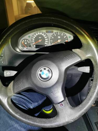

Heute ist das neue Lenkrad eingetroffen. Ist 1:1 das Gleiche was jetzt drin ist nur in einem sehr sehr guten Zustand. Schön wenn die Leute ehrlich ihre Sachen beschreiben:

Welches Baujahr hat denn dein M3...das ist ein Nachrüst-Airbag-Lenkrad für die ganz frühen Modelle OHNE werkseitigen Airbag (zu erkennen an der roten Kontrolleuchte auf 6 Uhr). Das passt unter Garantie nicht, denn der M3 hatte schon immer das Airbag-Lenkrad als Serienausstattung. Zwischen diesem und dem optisch identischem Serienpendant (Sportlenkrad II mit Airbag, das hat keine Kontrollleuchte) gibt es Unterschiede, sodass diese untereinander nicht wahllos getauscht werden können.
Deinen Lenker wirst du leider wieder zurücksenden können.
Haha ich wusste schon warum ich es online stelle. Mein M3 ist von April 94. Ich habe in meinem M3 auch unter Garantie genau das Lenkrad drin mit der Leuchte. Dass es nicht das richtige Lenkrad ist ist für mich jetzt eine große Überraschung. Also so richtig erklären kann ich mir das jetzt auch nicht. Wo liegen denn die Unterschiede zwischen dem Sportlenkrad II und dem von mir gekauften? Und wenn ich das mit der Leuchte so muss es doch passen oder nicht?
Zurückschicken geht nicht, denn wenn ich ein Lenkrad falsch kaufe kann der Verkäufer nix dafür. Wäre aber auch nicht so tragisch, war ja jetzt keine Unsumme.
P. S. Ich gehe nachher gleich nochmal in die Tiefgarage und mach ein Bild. Vielleicht habe ich ja doch alles falsch in Erinnerung aber die Leuchte war mir direkt beim ersten Mal aufgefallen.
Vielleicht hast du kein M und vielleicht ist das ein früher 3er und die EZ stimmt nicht mit dem BJ überein.
Vielleicht vielleicht aber das sich Classic vertut ist schon selten.
Dann wäre dein M3 ohne Airbag ausgeliefert worden und das kann nicht sein. Wir reden bei deinem Baujahr auch nicht mehr von einem Vorserienmodell bei welchem diese Überlegung denkbar gewesen wäre. Das M3 Coupé wurde im November 1992 vorgestellt und selbst dort ist es mit Airbag-Lenkrad zu sehen.
Das Sportlenkrad II war seinerzeit das erste Drei-Speichen-Sportlenkrad mit Airbag für den E36, welches du so ab Werk bestellen konntest.
Verfügte dein 3er jedoch über keinen Airbag ab Werk, konntest du diesen nachrüsten, eben über dein gezeigtes Sportlenkrad mit Airbag (inkl. Kontrolleuchte). Dieses wurde so im Zubehörkatalog genauso angeboten.
Optisch unterscheiden die sich in mit (ohne werksseitigem Luftsack) und ohne Kontrolleuchte (mit werkseitigem Luftsack). Das Design ist gleich, aber der Schleifring ist logischerweise anders (das Nachrüstlenkrad hat drei Kontakte, das Sportlenkrad II einen). Bis 09/94 gab es drei unterschiedliche Schleifringe.
Was sagt denn die FIN? Dort müsste das Sportlnekrad hinterlegt sein, wenn es ab Werk verbaut wurde.
So jetzt war ich in der Garage und hab ein Foto gemacht und währenddessen eine krude Theorie entwickelt. Der M3 (ist ziemlich sicher einer 😉) war 1994 bis 1995 im Besitz eines Mannes Mitte 30 und er hat einiges in den M3 investiert. Der Wagen bekam damals die AC Schnitzer Felgen, Tieferlegungsfedern und Sportauspuff. Alles ist eingetragen. Kann es daher nicht sein dass der Vorbesitzer das hässliche Original 4 Speichen AirbagbLenkrad gegen das 3 Speichen Sportlenkrad getauscht hat? Von 95 bis 2021 war er dann bei der Dame, von der ich den Wagen gekauft habe und die hat da nie was dran geändert.
Img-20210312-wa0013
Ist das Lenkrad verschimmelt? 😰
Sobald du das Ding mal abgebaut hast,wirst du ja sehen,welcher Schleifring draufsitzt.
Ob das Lenkrad in der momentanen Konstellation bei nem Unfall überhaupt mit nem Airbag auslösen würde,mag ich bezweifeln.....
Greetz
Cap
Nein ist kein Schimmel. Ist nur in Auflösung das Leder unten.
Ja das mit dem Schleifring werde ich dann sehen genau. Ob es auslöst will ich zumindest nicht per Unfall testen. Dass es allerdings 25 Jahre bei BMW beim Service und TÜV war und die nie was dagegen hatten ist doch auch seltsam oder? Eine BMW Werkstatt sollte sowas doch bemängeln falls hier ein Pfusch gemacht wurde.

@S50 schrieb am 11. März 2021 um 23:52:20 Uhr:
Auf Erfahrung. Beim Service meiner 3.0l M3´s Ende der 90er wurde bereits nur das Castrol RS bei BMW verwendet.
Das 15/50 war Stand der Technik zum Serienstart beim 3.0l ~Ende 92. Da war das Öl im Prinzip schon überholt, ein Relikt aus E30M3 Zeiten. Beim 3.2er wurde dann auf 10W60 umgestellt.
