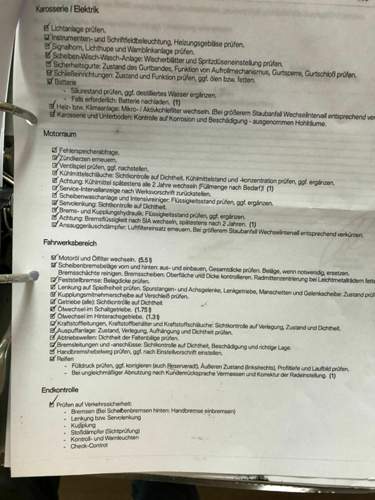

Blöd immer nur für den, der es selber macht. Ich habe daher selbstständig nach TIS-Vorgabe die Wartung mit Kilometerstand dokumentiert und die Teilerechnungen im Rahmen dieser Arbeiten dahinter geheftet. Das kam bisher immer gut an.
Ganz gleich wie "grün" die SI-Anzeige leuchtet, ich mache bei meinen Neuerwerben - insofern nicht nachvollziehbar - immer eine große Inspektion mit Tausch aller Flüssigkeiten. Mein 93/94er 320iC war tatsächlich 2019 noch immer mit dem ersten Benzinfilter und der ersten Getriebe- sowie Hinterachsgetriebefüllung ausgestattet...
Schon aus diesem Grund würde ich Vorsicht vor Nachsicht gelten lassen, denn dann weißt du ganz genau woran du bist! 🙂
Cool, gibts das auch für Inspek II?

Mein Vordruck stammt aus den späten 1980ern. Das war auch der Erste den ich zu meinen E30-Zeiten seinerzeit bekommen habe. Ich finde den für die Unterlagen "schöner", aber du weißt ja auch, dass ich da sehr eigen bin.
Aus dem TIS direkt kann ich dir das nachstehende Dokument anbieten ;-) Dieses ist schon deutlich moderner (2011, Stand 2007).

Sag mal wo findet man das im TIS. Hab das da noch nie gesehen.
Ich habe mir gerade die Vorgaben aus dem Service Heft angesehen. Für die Inspektion 2 steht ja schon ne Menge drin beim M3. Genau wie du schreibst Getriebeöl, Hinterachsgetriebeöl etc. Sowas kann ich leider nicht selbst. Das wäre dann was für die Werkstatt aber mir ist erstmal wichtig alles zu machen und zu ersetzen was defekt ist. Wenn da alles abgehakt ist mach ich bei diesen Punkten weiter. Ich werde die Punkte aber mal beim Werkstattmeister ansprechen.
