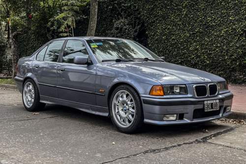

Ich habe ein E36 mit Bosch Linsen Scheinwefern, ich stamme aus Argentinien und hier ist es unmöglich andere Scheinwerfer zu gekommen. Ich habe gelesen dass die ZKW wohl die besten sind, hier bekomme ich die aber nicht. Daher wollte ich wissen welche lampe (oder xenon) ich am besten in mein auto installieren kann. Ich habe momentan Osram Night Breaker aber nachts auf der Autobahn sind die nicht das beste der Welt. Gibt es da eine bessere Option? Oder eventuell Xenon 4300k einbauen? Ich habe Angst eventuell die Scheinwerfer zu verbrennen wg dem Xenon.
Anbei ein Foto von meinem Auto.

Er hat doch Bosch Linsenscheinwerfer im ersten Beitrag geschrieben.Und die gab es eben nur in H1.
Kann man aufm angehängten Bild auch erahnen.

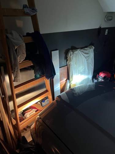

Anbei ein Bild Halogen vs LED. Ich habe die Lichter noch nicht nachts ausprobiert, mal sehen.
Da noch eine Frage, da ist ja so ein kleiner Transformator dabei (bei den Bosch), kann ich den unter den Deckel von BMW tun? Also damit es so wie original aussieht und ich nichts bohren muss? Oder muss dieses kleine Ding irgendwie besser atmen? Danke!

So, gestern habe ich die Lampen nachts ausprobiert. Die haben mir kein bisschen gefallen! Bin losgefahren auf die Autobahn und dann gleich wieder nach Hause und habe die halogen eingebaut. Die H1 LED Lampen passen irgendwie nicht perfekt in die Bosch rein. Wenn ich die Motorhaube aufmache tun die mehr nach innen leuchten als nach draussen. Habe eben alles nochmal ausprobiert auch mit einem Freund von mir der sich besser auskennt und es geht nicht. Werde noch ein anderes Modell ausprobieren.
