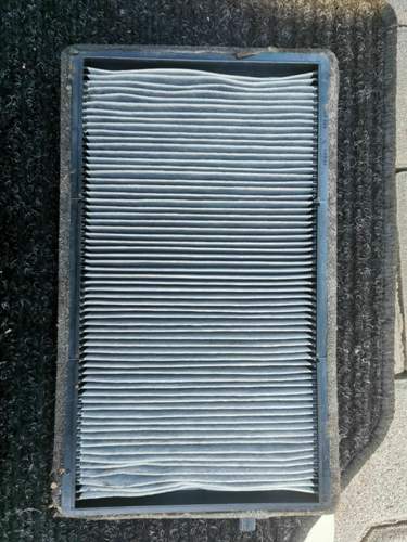

Ich hab mal das Handschuhfach ausgebaut um den Pollenfilter zu tauschen (siehe Anhang - mind. 5 Jahre alt und sieht aus wie neu) und erneut nach dem ominösen Airbagsteuergerät zu suchen (unter der Rücksitzbank ist genau nix und dann könnte es ja wohl noch hinter dem Handschuhfach sein) aber gesehen hab ich nix. Kann jemand was erkennen auf dem Foto siehe Anhang? Am Wochenende kommt evtl. ein Bekannter und wir lesen mal den Fehlerspeicher aus.

Der Pollenfilter ist dicht.....neu sind die Dinger blütenweiß.....

Ja klar ist der dicht aber normalerweise kam mir beim Wechseln immer der halbe Wald entgegen und der sieht wirklich noch gut aus. Hab ja nen neuen da und der kommt rein ist ja logisch.

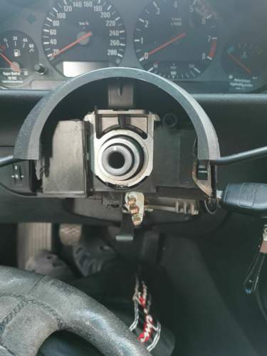

Im Motorraum sitzen keine hellorangen Sensoren da bin ich mir sicher dass hatte ich schon gecheckt. Wenns zeitlich klappt bau ich morgen das Lenkrad mal aus und schau mir den Schleifring an.
Das hatte ich zwar schonmal geschrieben.....aber hey.....Wiederholungen sind wieder in Mode....
Zum Schleifring checken reicht die Demontage der Lenkradverkleidung. 😉
Greetz
Cap
Ja ich weiß aber ehrlich gesagt nicht genau was ich da sehen soll - welcher Schleifring verbaut ist? Woran sehe ich das denn wenn ich die Abdeckung weg habe. Davon mal abgesehen stand der Wagen bis jetzt in der Tiefgarage und da hab ich kein Bock zu arbeiten. Jetzt steht vor dem Haus und gehe es an.
Der in deinem Fahrzeug verbaute Schleifring MUß dieser hier sein:
Klick
Sonst würde die Funzel im Lenkrad nicht funktionieren,nur die Hupe würde einen Ton von sich geben,weil dieser verbaut wäre:
Klick
Siehst du den deutlichen Unterschied?
Dann wirst du den auch sehen,ohne das Lenkrad zerlegen zu müssen. 😉

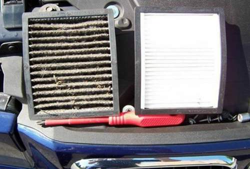

Der Pollenfilter ist nicht neu, sondern alt!
Das Bild ist aus einem Compact und der alte Filter sah noch schlechte raus, aber du siehst auf dem Bild, wie ein neuer Filter aussehen muss.
Innenraumfilter
Klick
Klick
Sonst wird das hier zum Airbagthema und die werden generell dichtgemacht.
Greetz
Cap

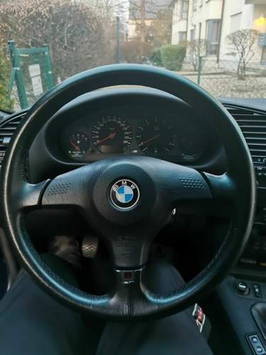

Ja danke hab ich mir gestern noch auf Youtube angesehen die verschiedenen Schleifringe. Das Lenkrad soll ja getauscht werden, von daher sind das ja 2 Fliegen mit einer Klappe insofern der richtige Schleifring vorhanden ist. Das werde ich nachher mal prüfen und falls ja wird das Lenkrad getauscht gegen das neue.
Welches Lenkrad soll nochmal rein?
Greetz
Cap
@CaptainFuture01 schrieb am 25. März 2021 um 17:19:08 Uhr:
Greetz
Cap
Das gleiche wieder 😉 . Also ich hab das jetzt gemacht. Im Anhang sieht man vorher, dazwischen und nachher. Es war alles jungfräulich und es gibt auch keine losen Airbagkabel hinter dem Lenkrad oder sonstige Basteleien. Ist zwar ungewöhnlich aber vermutlich waren einfach nicht die passenden Teile auf Lager und BMW hat kurzerhand das Nachrüstlenkrad eingebaut. Der Kunde bekam ein Sportlenkrad mit Airbag wie bestellt.
Beim neuen leuchtet auch die Leuchte für 2 Sekunden und geht aus. Das wars von meiner Seite zu diesem Thema.
Schön sieht es aus das neue Lenkrad und morgen geht's weiter.
Neues Lenkrad
Lenkrad ab
Vorher 2
