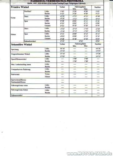

@ TE: Ich hatte bis zum WE die gleichen Probleme wie du. Allerdings hatte sich das nach dem Wechsel beider Querlenker + Lager und der Längslenker - Lager von Meyle erledigt.  Nach der Achsvermessung heut alles Bestens. Lediglich noch ein leichtes Nachlaufen bei straken Spurrillen. Als Bereifung hab ich 225/50 R16 Falken Ziex ZE912 drauf. Hab das M-Fahrwerk und auf der HA auch 20mm Platten pro Seite. Im Anhang hab ich mein Vermessungsprotokoll damit du die Werte evtl. mal mit deinem vergleichen kannst.
@essi87: Welche Lager hat du gewechselt? Vorderachse oder Hinterachse?
Querlenker vorne komplett inkl. Koppelstangen und an der HA die Längslenker - Lager. Siehe e-Bay Links.
