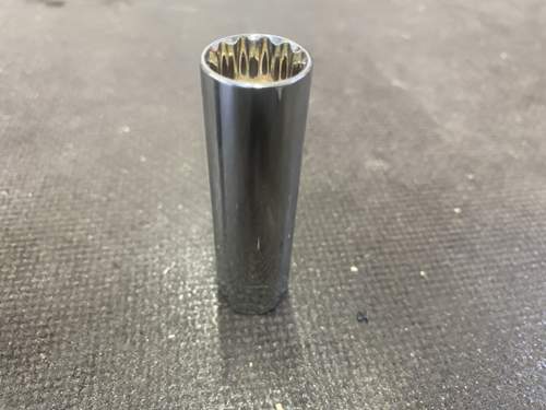

seit kurzem steht ein e36 330 Track tool in der Garage und ich scheitere Kläglich am wechseln der Zündkerzen. Ich meine Die richtige antwort währe ein 16 Steckschlüssel jedoch habe ich nun einige 16er Schlüssel hier liegen und keiner passt. Auch 14, 15 und 17, 18 habe ich probiert aber nichts greift.
ich dachte das die 16 zu dickwandig sein könnten aber ich hab nun 2 schlüssel runtergeflext aber es scheint nicht als zu gut zu funktionieren ?
anbei fotos der gescheiterten schlüssel
Was meint ihr was passen könnte ?

Normaler Zündkerzen Stecker muss gehen. Habe z.b. einen von proxxon, Wandstärke ist da kein Thema. Wenn ich richtig geschaut habe sollte Schlüsselweite 16 sein, also auch da müsstest du richtig sein. Da ist jedoch dieser Gummi im Stecker - ich denke er soll die Kerze halten - den muss ich eigentlich immer raus machen damit der Stecker über die Kerze passt. Ansonsten kannst doch gut von oben rein schauen - sollte da was rund gedreht sein, solltest du es sehen können.

Ja, für die Bosch Y 5 DCC wäre SW16 richtig. Manchmal machen Vielzahn-Nüsse Probleme, aber du hast auch eine schmale 16er-Nuss verwendet. Bei SW16 hätte ich persönlich zur Hazet 4766 gegriffen.
Wo ist denn das Problem bei der 16mm-Sechkantnuss? Geht diese gar nicht rein?

Ja genau keine der bisherigen nüsse will nur ansatzweise auf die Kerze drauf.
ch bestell mal die Hazet 4766.
Ich weiß leider nichts über die fahrzeug historie aber wenn der Motor mal komplett auseinander war kann es sein das jemand die gewinde vergrößert hat um eine Größere spezial kerze einbauen zu können ?

Ja nur leider passt keiner der 16er da sind auch welche ohne gummi drinne dabei.
Ich kauf mal noch ein paar und hoffe das einer passt. Einen von Proxxon habe ich probiert. leider ohne erfolg.
ich habe es auch schon bei mehrern probiert gingen alle nicht.
Und nach rund gedreht fühlt es sich nicht an weil ich gaar kein wiederstand bekomme. die Nuss rutscht einfach nur auf dem metal rum

12 1 220 sollte eine einfache Vielzahn-Stecknuss SW14 sein (83 30 0 495 560).
@MParallel: der passt nicht! das ist ein Kerzenschluessel SW14, Stecknuss 121220 = 83300495560 ,SPARK-PLUG SOCKET WRENCH 14mm socket, fuer Motorraeder https://shop.maxbmw.com/.../PartsDetails.aspx?...

und passend ist SW 16 ,Zündkerzenschlüssel SW16 3er 5er 6er 7er 8er Z3 Z8 (71111181460)

Es ist aber nicht zufällig ein Rest vom Zündkerzen-" Stecker " ( Gummi) auf der Zündkerze verblieben?
Ups, mein Fehler. Ich meinte Spezialwerkzeug 12 1 171. Das ist die 16-mm-Version. Funktioniert für die S50B30, nicht für die B32.
