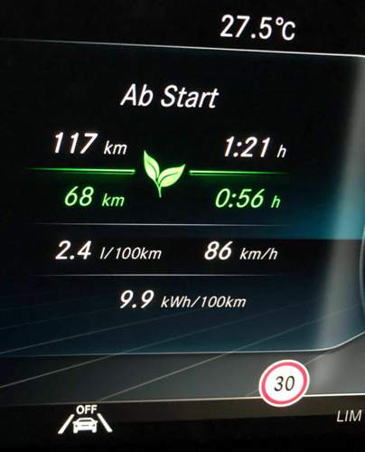

Hier mal ein Update:
Kombiniert 3,5l/100 km (2,4l Diesel und 9,9kWh Strom/100km) ohne Nachladen habe ich mittlerweile auch (mal) geschafft. Das ist aber schon ziemlich schwer und vermutlich nur bei knapp über 100km und voller Batterie zu erreichen. Und auch die Durchschnittsgeschwindigkeit muss wohl angepasst werden (was in diesem Fall aufgrund von dichterem Berufsverkehr aber nicht ins Gewicht gefallen ist). Auf der anderen Seite kamen aber mit 68km elektrisch und Segeln mehr als 50% „grüne km“ zustande 😎
Wenn der Verbrenneranteil steigt, dann sind solche Verbräuche aus meiner bisherigen Erfahrung aber nicht mehr zu machen.
Jemand anderes mit ähnlichen Erfahrungen?

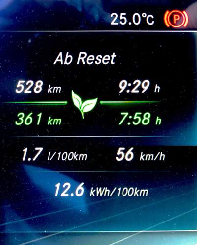

Also 3l/100km kombiniert (hier: 1,7l Diesel und 12,6kWh / 100km) geht auch unter optimalen Bedingungen - allerdings habe ich das noch nicht am Stück geschafft...

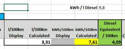

Da kann ich nur Excel bieten, da ich nach jedem (seltenen) Tankstopp einen Reset mache. Allerdings berechne ich den Gesamtverbrauch fortlaufend und stehe real bei derzeit 3,3 l/100km und 7,6 kWh/100km über 10800 km (Stand beim letzten Tanken).
Kombiniert ergibt sich daraus momentan 4,1 l/100km.
