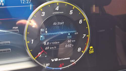

Mit dem kleinsten kann ich nicht glänzen aber dafür teile ich gerne mal meine Verbrauchswerte von minimal bis maximal damit man mal ein Eindruck bekommt was so möglich ist.
Zunächst einmal möchte ich erwähnen das meine Verbrauchsanzeige erfreulicherweise nahezu perfekt den Verbrauch anzeigt.
Die 8,8l waren auf der BAB viel durch Baustelle.
Die Ausschläge nahe der 100l-Marke sind unter Vollast, bei Geschwindigkeiten teilweise von >300Km/h laut Tacho. Das Diagramm stammt von der AMG-Track App
Das sind natürlich nicht aussagekräftige Extreme.
Wer sparsam will und sich an alle Tempolimits hält und maximal Richtgeschwindigkeit fährt: Auf einer Strecke von knapp 600Km Autobahn fahre ich ihn <10l.
Bei bevorzugter Reisegeschwindigkeit 160km/h sind es <13l. Im Stadtverkehr auch etwa 13l.
Bin ich eher sportlich auf der Landstraße unterwegs geht es allerdings auch gerne auf etwa 25l

@Schuuk schrieb am 4. Mai 2022 um 12:59:45 Uhr:
Im Thread gehts leider um den E300de, auch wenn viele bestimmt deinen E63 tageweise auch gern mal fahren würden 🙂

Ups, ok sry off topic in dem Fall. Bin von einem allgemeinen Verbrauchsthread ausgegangen.
